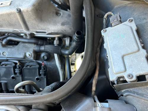

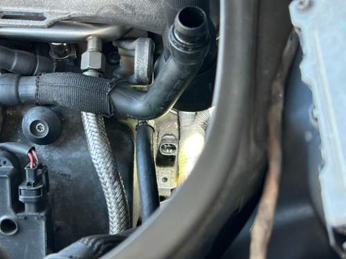

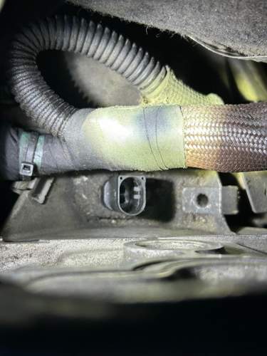

hier ist es für den M112 Motor recht gut beschrieben:
https://www.youtube.com/watch?v=UfbCXphH02Y
Hier sind Bilder (Überblick bis ganz nah dran) von meinem E55 AMG. Gleiche Stelle wie beim M112 und den meisten anderen Autos vom Daimler. Fahrerseite an der Getriebeglocke.
Da wir nicht wissen wie viel du von Autos (und vor allem von deinem Auto) verstehst, hättest du aber fragen können wo was ist. Ich habe dir gute Ratschläge gegeben in der Annahme du weißt wo was ist. Die Benzinpumpe hört man wie ich schrieb. Du hast dir offensichtlich nicht mal die Mühe gemacht auch nur einmal zu versuchen hinzuhören. Sonst wäre von dir nicht gekommen, dass der Marder Kabel der Pumpe durchgebissen haben könnte. Wir können nicht hellsehen, helfen aber dafür im so gerne wie man sieht. Selbst dann noch wenn unsere Hilfe eher ablehnend genommen wird. Also ein wenig musst du dir schon selbst den Schuh anziehen.

@schnaufeltier schrieb am 15. April 2025 um 21:21:06 Uhr:
Dankeschön
