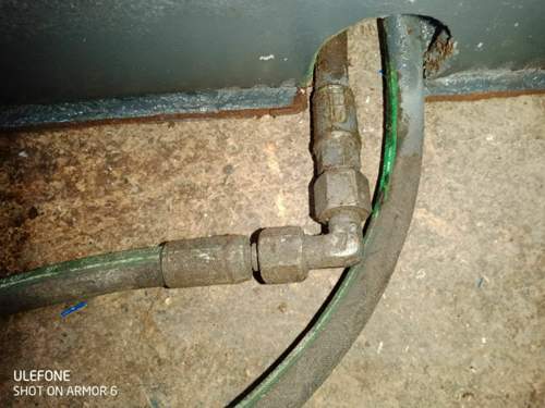

@GW-Fahrer Hei du hast noch nach den Schläuchen gefragt welche verbaut sind hier die Antwort
Img-20200602-171549
Img-20200602-171537
Img-20200602-171148
Hey zusammen soll ich die Nebenzylinder zu Hauptzylinder machen und die Hauptzylinder zu Nebenzylindern zum Testen?
Das hätt ich längst mal probiert.
@Bitboy Schlechte Ide jetzt kommt der Lift nicht mehr runter.
Wie war die denn Oben? besser? Prüfen ob beim Umbau irgendwo noch was verändert wurde. Wenn da irgendwo sowas wie Rückschlagventile drin wären hätte die vorher auch nicht runter kommen können. Öl geht rein und auf dem selben Weg doch raus, sonst kann es doch nicht gehen. Die oberen Abgänge können doch nur Leckölleitungen sein, mit Belüftung rückwärts, sonst würde ja Vakuum entstehen. Appropo sollten die da Luft oder Öl nachziehen?? dann würden die ja ein Luftpolster aufbauen, wenn sich dies hinter die Kolbendichtungen macht haste ja ein Luftpolster oben was nur durch das drücken bis Anschlag und halten, sich entfernt. Demnach müsste ja die Rücklaufleitung unter Niveau sein damit die da Öl zurück nimmt, und vorher solange entlüftet werden bis hier nur noch Öl austritt. Wäre das mal eine Idee und Ansaatz? Da Luft ja eher an einer Dichtung vorbei schleicht wie Öl.
@Bitboy Ich habe nur die Leitungen getauscht nicht mal mit Gewicht kommt er runter. Rauf, geht er entlüftet habe ich gut 2 min dann wollte ich runter was nicht mehr geht .
Hmmm
So habe alles wieder so montiert wie es wahr. Lift ist jetzt wider unten. Ich glaube wir werden das Problem nicht rausfinden und werde einen neuen Lift bei Weber oder Krömer bestellen reicht für den Hobby schrauber
