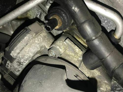

hab mir einen CLK430 BJ.2001 mit 145.000km zugelegt und hab heute den Luftmassenmesser wegen defekts getauscht. Habe dann gerade die beiden Dichtungen die an dem Krümmerwinkel sitzen erneuert.
Als ich den Krümmerwinkel abgemacht habe bin ich mit dem Arm an diesem harten Kunststoffschlauch hängen geblieben der vom Bremsflüssigkeitsbehälter zum hinteren Teil in die Ansaugbrücke geht. Keine Ahnung für was dieser Schlauch ist (A2024304629 TGFS) und was er für ein Aufgabe hat. Auf jeden Fall ist am ende des Schlauchs eine weiße Kunststoffbuchse und diese ist mir dann abgebrochen, das restliche Stück hab ich aus der Stecköffnung in der Ansaugbrücke herausbekommen.

Sofern ich jetzt richtig vermute, hast du das Teil nicht am Bremsflüssigkeitsbehälter abgebrochen sondern vom Bremskraftverstärker. (Bzw. geht die Leitung nicht zum Flüssigkeitsbehälter sondern zu dem großen Schwarzen "Topf" dahinter, wo sie in einer Gummitülle steckt, in der Regel) Und das dürfte der Unterdruckschlauch gewesen sein, der den Bremskraftverstärker mit dem nötigen Unterdruck versorgt. Entsprechend dürfte dein Bremspedal jetzt knochenhart sein und die Bremswirkung bescheiden, du mußt drauftreten wie ein Elefant, liege ich da richtig? (Dann bitte das Fahrzeug nicht bewegen, da dir schnell die Kraft im Bremsfuß/Bein ausgeht, die notwendig ist, um die Kiste zu bremsen)
Wenn ja, dann hast du wirklich die Unterdruckleitung gekillt, Einzelteile sollte es bei Mercedes aber geben.

Hallo Leichti....danke für die rasche Antwort...also der schwarze Schlauch geht aus dem durchsichtigen Bremsflüssigkeitsbehälter durch die Karosserie in den Motorblock in der Nähe des Luftmassenmessers und dort ist mir die weiße Kunststoffhülse die in den Motor geht abgebrochen.

Kannst du uns mal ein paar Fotos liefern?
So...da sind mal die Bilder...hoffe mir kann jemand helfen

Kannst du noch ein Übersichtsfoto machen, aber so wie das ausschaut ist das deine Kurbelgehäuseentlüftung.
Beim Freundlichen anrufen, teilenummer durchgeben und am nächsten Tag neuen Schlauch montieren.
Also soweit ich das jetzt herausgefunden habe handelt es sich um den Unterdruckschlauch vom Bremskraftverstärker zum Motor...meine Frage ist ob ich den Schlauch einzeln bekomme oder den ganzen Bremskraftverstärker austauschen muss.
Ach ja und ich hab euch ja erzählt das ich den Lmm getauscht habe ( Bosch) und heute morgen wollte ich mit dem Auto fahren und der Wagen lief sehr unrund und ging dann aus. Weiß jemand bescheid ob ich da etwas falsch gemacht habe?
Ja dein Wagen zieht falschLuft. Den Schlauch bekommst du einzeln, und wie Leichti schon geschrieben hat Auto stehen lassen.
Wie geschrieben beim Freundlichen anrufen Teilenummer durchgeben der Schlauch sollte morgen da sein einbauen und dann kannst du auch wieder fahren.

So Jungs...war heute bei Mercedes und hab mir den Schlauch gekauft und dann ab nach Hause einbauen und gespannt sein...endlich läuft der kleine Brummer wieder sauber.

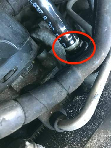

Allerdings hätte ich gerne mal ein Bild davon, wie dieser Schlauch am durchsichtigen Bremsflüssigkeitsbehälter angeschlossen wird. Entweder reden wir da aneinander vorbei oder du unterliegst einer optischen Täuschung...
LM
War ne optische Täuschung...sorry

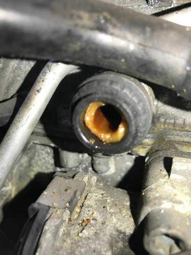

hatte vor ein paar Tagen bei meinem CLK 320er 2001 keine Bremskraftunterstützung, und mittels Forumeinträge bin ich auch schnell auf den Übeltäter gekommen.
Da hat doch ein netter Engländer den Schlauch mittels Dichtmasse verklebt - hat ja auch wohl eine Weile gehalten, finde ich aber doch unverantwortlich, so was nicht nach Bruch und notdürftiger Reparatur dann auszutauschen. Jetzt war es nach einem 3/4 Jahr in meinem Besitz jedenfalls wieder abgebrochen.
Schlauch hatte ich mir besorgt, gibt es noch neu, allerdings zerbröselte mir beim Rausziehen des Rests von dem Schlauch alles - nun steckt ein Teil noch drin, siehe Foto.
Vielleicht blöde Frage, aber wie kriege ich das Ding da raus am einfachsten, ohne die äußere Hülse zu beschädigen? Hab es vorsichtig mit einer Schraube probiert, könnte mir vorstellen, wenn ich eine passende Schraube da ganz leicht eindrehen kann, dass ich das dann rausbekomme - aber vielleicht gibt es da ja ein besseres Verfahren? Denke da muss man ja auch aufpassen, dass da kein Dreck / Material verbleibt, Unterdruck heißt ja Einsaugen oder?
Und beim Einsetzen - wird das neue weiße Plastikteil irgendwie gefettet oder einfach rein damit?
Nur eine Idee, aber vielleicht vorsichtig mit den guten alten KI-Ausziehhaken? Links und rechts hinterhaken und vorsichtig ziehen. Die sollten ja dünn genug sein. Oder halt was ähnliches "basteln".
