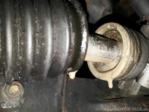

Hi Leute,
Wollte grad noch die Befestigung der Lenkmanschetten erneuern und morgen früh geht's zum TÜV, hab meine 15 Punkte Mängelliste abgearbeitet..
Jetzt läuft mir da auf der Bühne bei beiden Manschetten so eine Milchkaffee artige Flüssigkeit entgegen!? Gar nicht so wenig, denke die Dinger waren halbvoll damit. Gestern hat's stark geregnet, weiß nicht ob das nur daher kommt od ev aus dem Lenkgetriebe bzw ein Gemisch, ev auch mit dem Fett der Spurstangen?!
Vllt hat einer nen Tipp was das sein könnte und wie ich das Problem am besten loswerde xD putze das in der Zwischenzeit mal alles etwas..
Danke schon mal!

Wasser in Öl Gemisch, Manschette defekt.
Bist aber schon eine Weile so rumgefahren wie es ausschaut. :rolleyes:
Erneuern das Teil und abschmieren.
Das ist auf Grund der Verfärbung ein Wasser- Ölgemisch. Nur wenn an der Kolbenstange vorbei Öl in die Manschetten gelangt dann liegt eine innere Undichtheit vor und die Lenkung ist somit defekt.
Mußte häufiger Lenkungsöl nachgefüllt werden?. Oder inwieweit ist der Ölstand im Vorratsbehälter in Richtung -min- zurückgegangen?
Wichtig ist hier der Verkehrssicherheit wegen die Ursache genau zu ergründen und zu beheben.

Das Wasser dringt am Lenkgetriebe über die Manschetten ein und emulgiert dort mit der Servoflüssigkeit (ATF).
Passiert eigentlich nur, wenn die Manschetten lose oder kaputt sind.
Manschetten nochmal auf Risse / Löcher prüfen - dabei etwas auseinander ziehen - wenn defekt, ersetzen.
Ansonsten beobachten das Ganze.
Solange du nur minimalen ATF Verlust hast, kann nicht viel passieren.
Bei hohem Verlust, wenn auch noch die Pumpe trocken läuft wird es teuer.
Abgesehen davon hast du dann keine bzw. ungenügende Lenkunterstützung (Unfallrisiko).

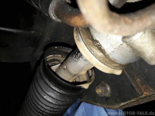

Ok hab ich das also richtig verstanden dass nur von außen Feuchtigkeit und Wasser dieses Gemisch verursachen. Heißt im Umkehrschluss für mich aber auch dass zumindest etwas Öl aus dem Getriebe lecken muss damit es in den Manschetten zu so einer Pantscherei kommt ;) wird wohl aber nur wenig sein wenn ich noch nie nachfüllen musste.
Anyways, dass die Servo Pumpe wenn trocken oder mit mehr Wasser als Öl läuft hinüber ist ist klar. Lenkunterstützung würde aber ja vmtl auch nicht plötzlich ausfallen?
Manschetten waren etwas lose und sind soweit ich gesehen hab sowieso nicht 100% ohne Risse. Da geht's funktionell eigentlich um den Schutz der Gelenke der Spurstangen oder? Die Manschetten kann man halt nur tauschen wenn man die abbaut richtig? Gibt's neue od Nachbau Manschetten die was taugen?
Richtig erkannt, Manschetten sollten gewechselt werden bei dem Zustand.

wenn solche emulsion hinter den manschetten zu finden ist
dann ist das ganze servo system damit befallen
und schädigt alle teile durch mangelschmierung,lenkung wie auch servopumpe
ferner fördert das die korrosion!!
normal gehören die teile kpl getauscht und sorgfältig gereinigr und mit frischen atf aufgefüllt
alles ander ist pfusch+leichtsinnig

Denke auch das in nächster Zukunft die Lenkung undicht wird. War bei mir zumindest bis jetzt immer so. Durch das Wasser dürften die Teile von der Lenkung anfangen zu rosten und dann werden die an den O-Ringen undicht.
