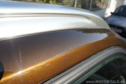

Guten Mogen!
Gleich vorab - die Bilder kommen heute Abend - ich hatte leider keine Kamera dabei...
Mein Auto (BMW X1 in marrakeschbraun metallic)
3 Monate alt
Collonite + Meguire's liquid Tech Wax 2.0 versiegelt, darüber ab und zu CG P40 with carnauba
(natürlich nur 2-Eimer Handwäsche, orange Babies, Buffling cloth aus der Bucht, etc.)
Heute Früh hing ein Ast aus einem Garten entlang meiner Strecke zur Arbeit so tief (ca. bis auf wenier als 1m über dem Boden - und leider nicht sichtbar), dass ich von der Windschitzscheibe über dem quasi gesamten Dach 2-3. Kratzer habe, die ich sogar ertasten kann. :mad:
Wenn ich die Kratzer etwas reibe verschwinden sie zum Teil, aber ich glaube, dass sie einer Nachbehandlung bedürfen.
Was soll ich machen ????

So - jetzt auch die Bilder...
Dsc03771
Dsc03770
Dsc03769

Ich würde sagen, das ist halb so wild. Der Kratzer sollte sich mit mit einer Handpolitur beseitigen lassen.
Grüsse
Norske
Hätte ich jetzt nicht gesagt, gerade auf Bild 1, 3,4 sieht es aus als würde auch nach einer Politur ein bischen was bleiben.
Das auf den anderen Bildern sollte verschwinden.
Die tiefe Stellen könnte man zwar noch versuchen, sieht aber stellenweise so aus als arbeite man da Haarscharf an dem Decklack.

Das Problem ist, dass man das auf Fotos, auch bei so guten wie hier, immer schlecht beurteilen kann. Der Kratzer in der hinteren rechten Tür an meinem Volkswaggon sah ähnlich aus, er war auch fühlbar, ließ sich aber nicht mit dem Finger entfernen. Ich konnte den Kratzer aber recht leicht mit der Hand und Meg's UC, Prima Finish mit dem Pinnacle Polishin Pal entfernen – Allerdings war
mein
Kratzer deutlich kürzer, nur etwa 4 cm…
Ich würde pimpex aber, falls er keine Maschine hat, zum Kauf einer Handpolierhilfe (Pinnacle Polishin Pal, Sonax P-Ball) raten, damit er ausreichend Druck für die Politur ausüben kann.

Die letzte Hinterlassenschaft eines "netten" Mitmenschen der wohl neben mir geparkt hat war deutlich flacher. Und ich hab 4 Durchgänge mit Meg. Ultmate Compound benötigt bis es auch bei gutem Licht nicht mehr sichtbar war.
Darum würde ich pimpex raten es erst mal zu versuchen mit Meg. Ultmate Compound. Bei
carparts-koeln.de
gibts eine Handpolierhilfe, die ist deutlich härter als die blauen Lackreingungsschwämme. Sollten ähnlich der Pinnacle Polishin Pal sein, aber ein teil günstiger.
Wenn es nach 8 Durchgängen a 5 Minuten auf der kleinen Fläche noch nicht weg ist lieber aufhören.

Ich hatte meinen Kratzer nach etwa 10 Minuten komplett raus, also polieren mit Meg's UC, Padwechsel und polieren mit Prima Finish.
Die ProfiPolish Polier-Handpucks sind offenbar nichts anderes als speziell geformte Lackreinigungsschwämme. Der Polishin Pal ist dagegen ein "Gummigriff" mit einer Klettfläche auf der Unterseite und 9 cm Durchmesser, hier kannst Du z.B. auch die 4" LC CCS Pads ankletten.
