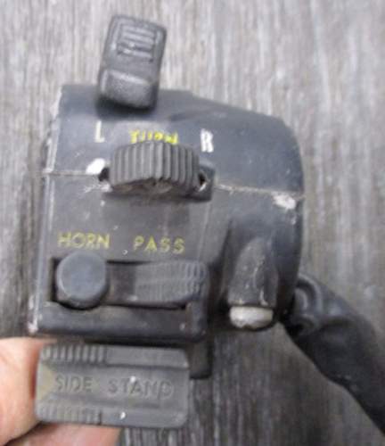

Warte mal, meine Z400J hatte damals links unten am Lenkerbedienfeld einen länglichen Drücker, mit dem man den Schalter überdrücken konnte. Ich erinnere mich, dass die Rückstellfeder dahinter damals klemmte und dann dazu führte, das genau das wie bei Dir beschrieben auftauchte. Hab das damals mit Sonax geflutet und dann gings irgendwann wieder.

Hast du auch den vierkabeligen Schalter? Den Überbrückungsschalter am Lenker hast du auch und der ist wirklich funktionsfähig? Schaltplan vorhanden? Hört sich ein bisschen an wie bei meiner gpz1100 Bj 82. Vielleicht hat mal jemand an der Elektrik rumgemacht? Eigentlich müsste auch die Zündung unterbrochen werden.

Wenn die auf dem Seitenständer steht läuft sie oder kann gestartet werden im Leerlauf. Wenn die senkrecht gestellt wird - Seitenständer entlastet - müsste sie ausgehen. Um das zu überbrücken, kann man den Taster an der linken Lenkerarmatur drücken - der überbrückt den Mechanismus. Nach dem Schalter kommt noch ein Seitenständerrelais, das in den Zündkreuslauf eingreift. Überall dort kann das Problem sein. Ich hatte dasselbe Problem, Schalter, Kabel und Relais getauscht. Am Schluss war der Überbrückungstaster festgegammelt.
Bin auch der Meinung, dass es am Überbrückungstaster liegen kann

Neben der Version mit dem entlasteten Seitenständer welcher, wenn die Maschine aufrecht steht, im entlasteten Zustand, nur ein kleines Stück zurückgeht in eine Art Mittelstellung und dann mittels eines Zugschalters mit Feder dran, der Zündfunke ausgeknipst wird, inklusive dieser merkwürdigen Möglichkeit das alles durch Druck auf den Taster „Side stand“ an der linken Armatur wieder zu deaktivieren, (hatte ich so auch an meiner Z 650 von 1978) gibt es auch eine spezielle, wenig bekannte Variante die an den ersten Z 400 Twin Modellen Verwendung fand.
