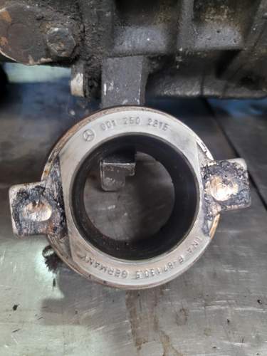

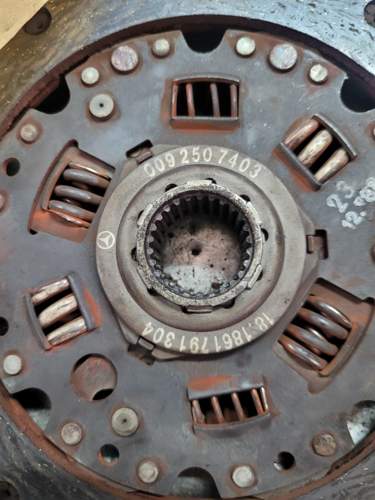

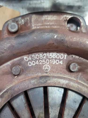

Ich benötige hier die Teile Experten, weil ich langsam verzweifle. Da das Ausrücklager schon seit längerem Geräösche macht, bin ich jetzt das Thema angegangen und habe ein Kupplugs Set von Sachs laut FgstNr und HSN/TSN bestellt. Gestern beim Einbau dann der Supergau, passt nicht. Das Teileprogramm gibt folgenden Artikel vor, SACHS 3000 317 001 Kupplungssatz. Eingebaut waren, Druckplatte 0042501904, Kupplungsscheibe 009 250 7403, Ausrücklager 001 250 2315. Die Druckplatte sah identisch aus, die neue Kupplungsscheibe ist dünner, das Ausrücklager sieht auch anders aus und passt nicht zur Ausrückgabel. Der Satz von LuK der laut Teilenummer passt, ist nicht lieferbar. Es scheint wohl, dass die Kupplungsscheibe nicht zu bekommen ist. Ist orignal Daimler die einzige Alternative? Mein Benz ist aus 02/1989, 113 PS, HSN 0709, TSN 480, WDB1241301A958406. Wer kennt sich aus und kann weiterhelfen? Einen schönen Sonntag noch!

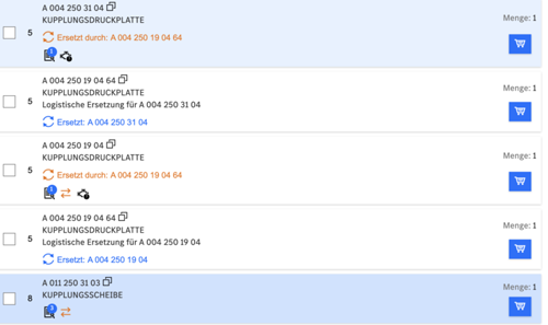

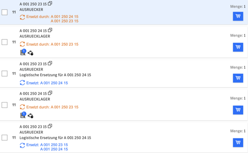

Was ist das ? Teileprogramm ? Von wem ? Von welcher Fa. ?
Im Anhang sind die Originalnummern gemäß MB Ersatzteilkatalog.
Woher weißt Du was eingebaut war. Waren da lesbare Nummern drauf ?

@Fitzcarraldo1 schrieb am 6. Juli 2025 um 08:49:54 Uhr:
Ja, die Nummern stammen aus den ausgebauten Teilen, es waren original Teile verbaut. Danke für die Info!
Ausrücklager
Kupplungsscheibe
Druckplatte
