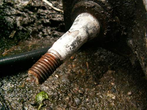

ich Thomas, wollte eben die Stoßdämpfer meines 850 er BJ 1996 hinten wechseln.
Leider ist beim Lösen der untren Schraube die Mutter mit etwas Gewinde abgedreht worden.
So ein Scheiss! ist der Lagerbolzen geschweißt oder kann man diesen ersetzen?
Es lässt sich nicht genau erkennen..
Danke für einen Tippp!
Gruß aus der Wedemark
Thomas

Dem Inschenör iss eben nix zu schwör... denke der Konus dient nur der Zentrierung... dann muß das Auge und der Bolzen nicht so genau gearbeitet sein... spart Geld... halten tut auch ein normaler Bolzen!
Nein. Garantiert nicht.
Der Konus dient auch mal so nebenbei zur Verstärkung des Bolzens als hauptsächlichem Aufhängungspunkt der Hinterachsfederung (speziell im Fall der Nivomaten) - und hat gleichzeitig die Funktion als Abstandshalter, dass der Dämpfer nicht an der Halbachse reibt beim Einfedern. Auch muss er sogar genauer und aufwendiger gearbeitet werden als ein einfacher Bolzen - bei dem würde das Gewinde nur aufgerollt, bei diesem Konusbolzen dagegen muss es aus dem Vollen gedreht werden. Recht aufwendig und teuer.
Nur weil manche Konstruktionen nicht von allen Leuten gleich verstanden werden, heißt es nicht, dass sie unsinnig sind oder der "dumme Inscheniör" das aus Spaß an der Freude gemacht hat.
Der Bolzen aus dem Link ist auf jeden Fall der Falsche und nicht passend.

Sollte M12 sein, Mutter ist 18mm
Bedenke aber den Durchmesser des Stossdämpfer Auges! Sonst klappert Dir der Dämpfer auf dem Zapfen, wenn die Schraube zu dünn im Durchmesser ist
Verstärkte Federn rein und die Belastung auf dem Dämpfer ist geringer.
Dere Zapfen ist nicht umsonst konisch. Über die Kräfte kann ich mir ein Urteil erlauben, nur dass der Bolzen eine ordentliche Schweißnaht hat und die Kräfte nicht im Bereich des Gewindes abgefangen werden sondern eher am konischen Bereich der Achse. Die Mutter dient da eher als Sicherung.
Genau, da nimmt man keine X beliebige Baumarktschraube.
Schweißen würde ich auch nicht. Sondern Schrauben.
Hinterachsen von 850 und V70 sind gleich sofern beide FWD.
Yepp... bei genauerer Betrachtung sind sie doch gleich!
Hab hier mal n Bild hochgeladen... der Bolzen, zumindest links, hängt ja nur an einem offenen Blechprofil!
Da verbiegt eher die Konstruktion als das da ein vernünftig geschweißter oder verschraubter Bolzen abbricht... immer vorausgesetzt das ordentlich gearbeitet wurde!

Blech(-profil) ? Nunja; rechts sieht es dann doch weniger als "Blech" / stabiler aus ;-)

Der Kasten wo der Bolzen drin steckt iss doch nix anderes wie vllt. 3mm gekantetes Blech... rechts ziemlich geschlossene Konstruktion, links von unten vollig offen!

Ich werde am Wochenende nochmal alles freilegen, und mir mit einem befreundeten
Schweisser die Sache mal genauer angucken. Wenn der Stoßdämpfer gegen den dicken Teil des konischen
Bolzens gedrückt wird und kein Spiel mehr hat, dann werde ich mich auf die Suche nache konischem Ersatz machen.
Sollte die Führungshülse des Dämpfers unter Druck gegen das Blech gedrückt werden, dann dient der konisch dickere Teil wohl nur der Führung, und es reicht ein normaler Bolzen, alles natürlich ordentlich und fachgerecht befestigt.

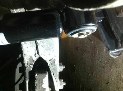

Hier nochmal 2 Ansichten,
einmal die Gegenseite des Bolzens, das sieht aus wie gepresst.
Und der Rest des Gewindes mit dem neuen Stossdämpfer, es bleiben ca 4mm draussen.
Die Hülse des Dämpfers liegt flächig auf dem Blech, der konische Teil verschwindet komplett.
Viel Spiel bleibt dann allerdings nicht...
Könnte man nicht versuchen das Gewinde neu zu drehen um dann eine Schraube ohne Unterlegscheibe fixieren?
Der Platz in der Hülse könnte reichen...oder zu abenteuerlich?
Sag ich doch... nix besonderes... gepresstes Blech!
Das sieht mir sehr knapp aus um da noch Gewinde drauf zu schneiden... auch ohne Scheibe dürfte da nich genug `Fleisch`bleiben um die Mutter noch sicher anzuziehen. Da scheint mir das Risiko größer die Mutter zu verlieren als das irgendwas passiert wenn der Bolzen neu eingesetzt wird, ob nun geschraubt oder geschweißt.
So wie ich das auf dem Bild sehe, würde ich sogar das Schrauben bevorzugen... Bolzen raus... wenn man den bündig abflext, dann kann man ihn vermutlich nach hinten einfach raus schlagen... da entfällt sogar das Bohren... den Neuen kann man da easy mit Mutter von hinten sicher befestigen!

Was iss das da... 12mm ... wenns schnell gehen soll und du bist grad dabei... dann erst mal einen 8.8 M12 Bolzen von hinten durch das dann vorhandene Loch stecken, mit Scheiben verschrauben.... und schon hast du einen Bolzen auf den du den Dämpfer stecken und verschrauben kannst.
Das geht und hält auch... wenn du es dann ganz chic machen willst bestellst du son original Bolzen in den passenden Abmessungen... hatten wir ja hier schon irgendwo!
Ich werde nun flexen, gegebenfalls ein Loch bohren und bin zu dieser Lösung gekommen,
Einen konischen Ersatzbolzen finde ich nirgends...
Ich denke das wird so funktionieren, was meint Ihr?
