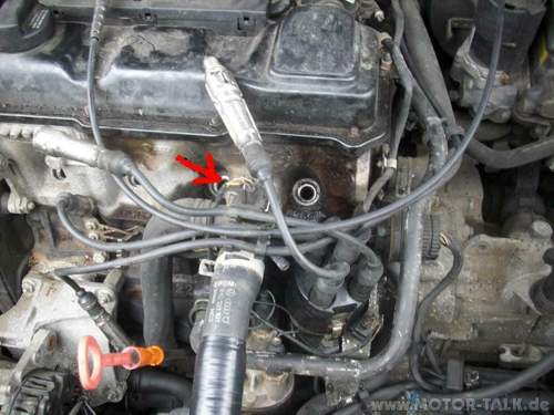

Schon Stecker vom Kuhlmitteltemperaturgeber abgezogen und probiert?
nein wieso?
wo sitz der?
hast du nen bild
Makier mir mal bitte was du genau meinst!
Dsci0046
Ja, genau. Auf dem Foto von gerade eben war es schon die richtige Stelle!
Zieh da den Stecker ab und probier mal.
Sorry,
war das falsche Bild!
War nen anderer Motor!
Bei dem ist am Flansch nur ein Stecker!
Diesen abmachen?
Dsci0049
Ja genau, den Stecker meine ich.
Einfach denn Stecker leicht zusammendrücken mit der Hand, dann kannst du ihn so vom Sensor abziehen.
Ja, genau. Stecker abziehen. Dann benutzt das Steuergerät ersatzweise den Sensor für die Ansaugluft zur Berechnung der Einspritzmenge. Falls diese also aufgrund eines defekten Wasser-Temperaturfühlers nicht stimmen sollte, kannst Du das so herausfinden.
