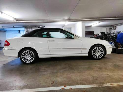

So, die Geschichte mit den Ganzjahresreifen habe ich endlich gelöst, danke nochmal für alle Anregungen.
Neue Felgen von Brock (die alten Originalen fand ich eh nie soo schön) auf 225/45 R17 rundum mit Bridgestone Weather Control A005 Evo.
Bis jetzt ohne Distanzscheiben - mal sehen wie ich mit dem Fahrverhalten bzw. der Optik zufrieden sein werde.
