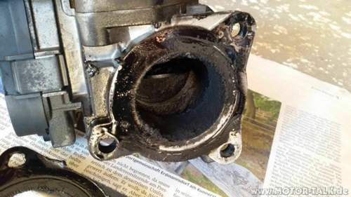

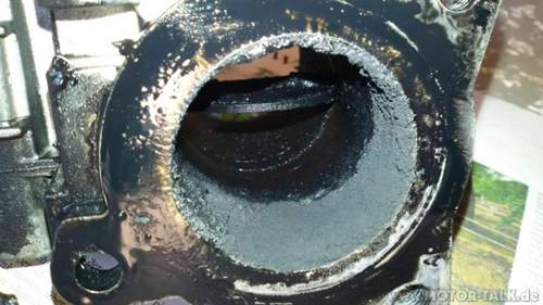

Hatte ja bei meinem Signum 1.9CDTI folgendes Problem:
Wenn ich mit kaltem Motor losfahre habe ich die ersten 5km einen erhöhten Verbrauch (10 - 12 Liter) und der Motor läuft sehr unrund mit deutlichen Vibrationen. Nach den 5km ist der Verbrauch wieder im normalen Bereich, und die Vibrationen sind auch verschwunden.

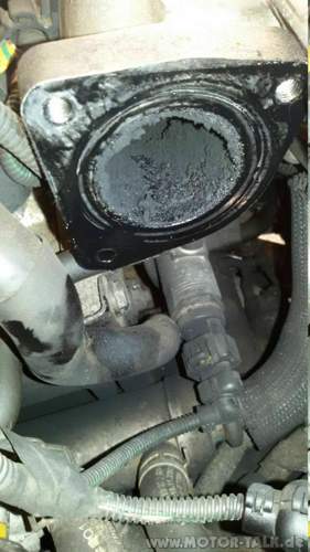

Habe dann heute einmal die Drosselklappe demontiert um nachzuschauen wie es nach 12 Jahren und 292tkm darin ausschaut. Hatte ja mit einer geringen Verschmutzung gerechnet, aber was ich dann vorgefunden habe hat mir erst einmal die Sprache verschlagen.
Bei der Demontage wollte ich wie im Video beschrieben die drei Schrauben lösen, konnte jedoch nur zwei erkennen bis ich dann irgendwann bemerkt habe das die untere Schraube bereits fehlte. Ich musste dann auch noch zwei andere Schrauben von einem Bauteil lösen welches mit der Drosselklappe verbunden ist. In dem Video aus diesem Beitrag musste das nicht gemacht werden. Jetzt stellt sich mir die Frage was das für ein Bauteil ist (Bild 4. als Anhang) ?
Probefahrt mit kaltem Motor folgt in Kürze. Werde dann berichten ob es beim Fahren Unterschiede zu vorher gibt.
Das ist das AGR und ich möchte nicht wissen, wie das aussieht...

@hussiqvar1 schrieb am 7. August 2018 um 14:25:46 Uhr:
Im Video wurde der Z19DTH gezeigt; dieser hier ist der Z19DT.
Die Baueinheit ist hier etwas anders.
In dem Zusammenhang am besten auch gleich den Drucksensor an der Ansaugbrücke abschrauben und VORSICHTIG mit reinigen!
Mit einem Pfeifenreiniger oder ähnlicher langer Bürste kann man die Ansaugbrücke dann innen auch noch ein wenig säubern. Oder mit Schraubenzieher und drum herum gewickelten langen Lappen, dass man diesen nicht verliert innen drin säubern.
Chemische Keulen gibt es auch noch, wenn man dies dem Motor zumuten möchte...
