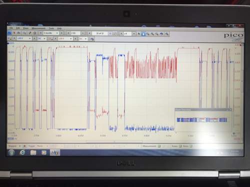

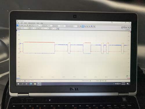

Ich habe wie bereits geschrieben einen 2004 SL55 zu Hause. Er kam mit Wasserschaden. KI blinkte und piepte unaufhörlich, Fensterheber gingen nicht, Verdeck ging nicht, Radio ging nur sporadisch und einige andere Dinge liefen nicht.
CAN Verteiler freigelegt, Oszi (PicoScope 2205A) angeschlossen, jeden CAN Bus Stecker einzeln abgezogen und wieder eingesteckt bis sich das Bild des CAN Busses schlagartig normalisiert hat. Es dauerte genau 1 Minute 8 der 9 Stecker abzuziehen und wieder einzustecken. Die SD hat hier überhaupt nichts gebracht. Der gesamte Innenraum war gestört, zig SG standen nicht im Fehlerspeicher. Hätte also jedes dieser SG sein können.
Anschließend die SD eingesteckt und Kurztest gemacht. Fehler gelöscht, nochmal Kurztest gestartet um zu sehen welches SG nun nicht mehr auftaucht. Und genau das war dann das defekte SG, nämlich das MRM SG. Alles in allem war ich 15 Minuten dran für die Diagnose.
Wo bitte hat diese, in meinen Augen einzig richtige Herangehensweise, eine Menge Zeit gekostet? Du hast recht, Daimler hat dem Kunden einen KVA über sage und schreibe $20.000 geschrieben ($11.000 alleine um den Innenraum zu zerlegen) und ihm gesagt das Auto wird vermutlich 8-10 Wochen in der Werkstatt stehen.
