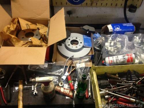

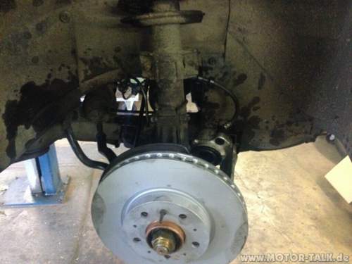

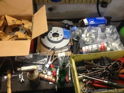

Ich hatte auch das Vergnügen meine Bremsanlage zu sanieren : 4x neue Sättel von Albert, ATE Scheben & Klötze vorne, TRW hinten, Handbremsgedöns und 4x Schläuche.
Vorne hat vor 6 Jahren kurz nachdem ich den Wagen gekauft hatte und noch nicht so fit in der Volvo Materie war, die Schläuche vorne bei ATU machen lassen. Die haben die Muttern die auf der Bremsleitung sind völlig demoliert, sodass ich die Leitung kappen musste und neu gebördelt. Zum Glück ist die Leitung lang genug . Das Hazet Bördelgerät ist echt genial 🙂
Hinten habe ich die Bremschschläuche nicht abbekommen, der auf der Linken Seite wird eh nur abgehen wenn man den Endschaldämpfer ausbaut (aus Platzgründen).
2013-10-22-16-33-56
2013-10-22-16-33-58
2013-10-22-16-34-06
+5
