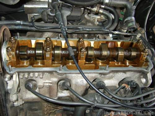

Hallo Leute,
bin bei einem unserer AFN-Tdi`s den Zahnriemen am wechseln. Das habe ich schon x-mal gemacht. Aber langsam setzen anscheinend ein paar Gehirnzellen aus. Wollte das Antriebsrad für den Keilrippenriemen abmachen. Hatte die 4 Inbusschrauben schon raus und meinte ich müßte die Mutter noch lösen. Also 19er Nuß drauf und gedreht. Dabei ist nun
der Zahnriemen anscheinend ein paar Zähne weitergerutscht. Wie ich so darum probiere, fällt mir dann die Riemenscheibe
entgegen. Dann ging bei mir wieder das Licht auf, das das andere die Mutter für das Rad des Zahnriemens ist!!Oweia !!
Hatte den Dorn in der ESP und die Lehre in der Nokkenwelle. Wie kriege ich das jetzt am schnellsten wieder hin.
Bitte gebt mir ein paar Tips, es ist ja nicht viel Arbeit.
Ich danke Euch schon im Voraus. Habe im Moment Baustopp !!
Grüße Josi

Ventildeckel ab und mit einem Lineal an der rechten Seite dei Stellung der Nockenwelle prüfen, evtl. ganz vorsichtig auf OT stellen - die Kolben dürfen dabei aber nicht auf OT stehen.
Dann an der Getriebeglocke nach der OT-Markierung gucken und den Motor von Hand ganz vorsichtig durchdrehen bis er auf OT steht...wenn Du einen harten Wiederstand spürst etwa eine viertel Umdrehung zurückdrehen, die Nockenwelle etwas verdrehen und den Motor dann erst weiterdrehen, danach kannst du die Nockenwelle wieder richtig drehen.
Also,so wie ich das verstanden habe,würd ich folgendes machen: Den Zahnriemen wieder runter,Kurbelwelle auf OT drehen und den Riemen wieder auflegen. Die Nocke und Pumpe steht ja noch auf Markierung. Oder hab ich was falsch verstanden?? :-)

Ja ist richtig. Den alten Zahnriemen habe ich ja nun ab. Ich habe dann langsam probiert den OT wieder zu finden und hatte einen Widerstand (Ventile). Also habe ich mal die Lehre aus der Nocke gemacht und 1x rundgedreht bis Lehre wieder passte.
Spielt das jetzt eine Rolle zum OT ?
Danke Josi
also die Nockenwelle muss auf jeden Fall so stehen, dass die Lehre passt (180° verdreht ist die Kerbe zu tief und die Lehre passt nich rein). Dann durch das Guggloch in der Getriebeklocke das Schwungrauf auf die Markierung stellen und Riemen wieder drauf. Vor dem ersten anlassen würd ich den Motor über ein Rad erst 2 - 3 Umdrehungen durchdrehen um sicher zu gehen dass nix blockiert....
Manu
also wenn du pumpe und nockenwelle arretiert hattest, und die kurbelwelle verdreht hast beim losmachen der mutter, dann musst du auch ohne an den ventilen hängen zu bleiben wieder auf ot zurück kommen!!!! sonst wärst du ja irgendwie an den ventilen vorbei gekommen mit dem kolben Z1 und das geht nicht ohne bruch beim afn!! wenn du keine ot markierung findest bis zum widerstand hast du in die falsche richtung gedreht...wie ist denn der status nu?

OK,
habe ja nun KW auf OT. Lehre in NW, Dorn in ESP, baue das morgen früh mal zusammen und probiere mal mit der Hand, wie ich es immer mache. Was wäre, wenn ich z.B. die ESP um eine Umdrehung drehe und wieder zentriere, klappt das dann trotzdem mit den Einspritzpunkten. War mal so ein Gedanke.
Da ich bisher noch nie Probleme hatte, habe ich jetzt mal gegrübelt. Heist das also wenn alles zentriert und KW auf OT kann nichts passieren, oder ????
Grüße Josi
