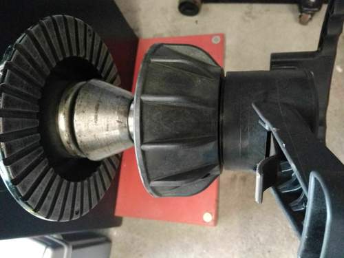

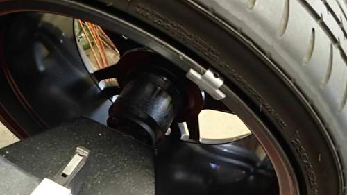

Ich bin gerade am verzweifeln....bekomme es gerade einfach nicht hin unser C-Klasse-Alufelgen auszuwuchten, aber seht selbst: AUSWUCHTEN
Liegt es am Spannmittel, haben die Reifen einen Höhenschlag, stelle ich mich zu blöd an????
Wäre super, wenn Ihr mir ein paar Tipps geben könntet, damit ich die Ursache herausfinden kann.

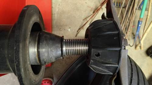

Davon ausgehend, dass das eine Felge mit Mittenzentrierung ist, ist Rad im Video wahrscheinlich falsch zentriert. Nimm den Konus mal auf die Innenseite, wo das Rad auch auf der Nabe zentriert wird.
Der äussere Teil der Nabenbohrung in der Felge für den Nabendeckel muss nicht zwangsläufig die gleichen Rundlauftoleranzen erfüllen.
Also ich spanne mit den Spannmitteln normalerweise genau umgekehrt. Konus innen, Drucktopf umgedreht. Geodyna 5000 und Geodyna 3001.

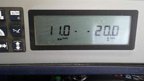

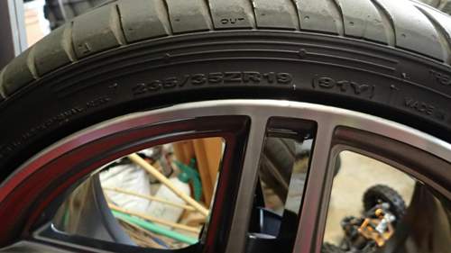

Durchmeeser eigentlich 19 Zoll - er zeigt mir aber 20 Zoll an - soll ich das ändern (siehe Photo 3)

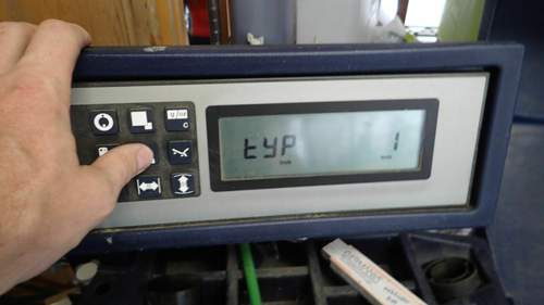

Als Reifentyp habe ich Typ 1 gewählt, denke das sollte passen. (siehe Photo 4)

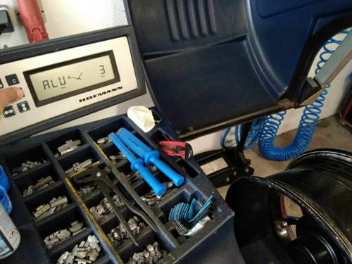

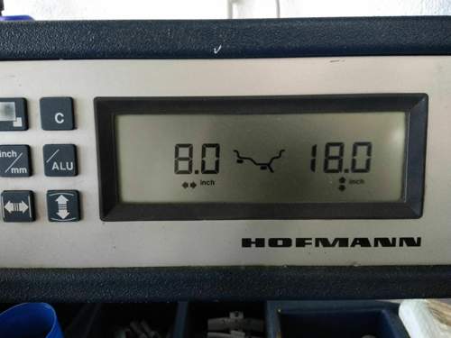

Programm Alu 1 zur Platzierung der Klebegewichte - richtig? (siehe Photo 5)

War mit der Wahl geeigneter Spannmittel wirklich das Drehen des Rades auf der Maschine gemeint? Ich kann mir das nicht vorstellen.
Wie schützt Du denn die Felgenaußenseite gegen Beschädigungen durch das Spannen?
Felgenbreite und Durchmesser solltest Du schon korrigieren. Die Felge hat nicht nur 19 Zoll im Durchmesser sondern garantiert auch weniger als 11 Zoll (eher 8 oder 8,5) in der Breite.

So hatte ich das tatsächlich nicht gemeint, ich mache dir gleich mal ein Foto, wie ich das Spannen würde.
Jedenfalls nicht so, ich glaube du solltest dir mal zeigen lassen, wie das prinzipiell mit dem mitgelieferten Werkzeug geht.
Spann mal so:
Radtyp 1 ist richtig. Für Innen kleben und hinter Felgenstern Klebegewichte Programm Alu 2 auswählen. Alu 1 ist Klebegewicht vor dem Felgenstern.
Dann entweder antasten, was manchmal je nach Felgenform nicht richtig passt, oder die Größe mit den unteren beiden rechten Tasten und durch Drehen einstellen.
Die Einstellungen auf dem letzten Bild sind für meine 8x18 Felge, da müssen natürlich deine Werte eingestellt werden.

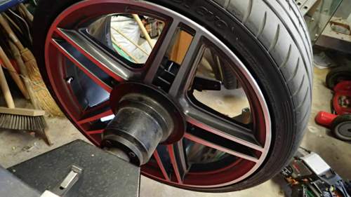

So eingespannt, wie es denke ich angedacht war. (siehe Photo 1 - den Reifen müsst Ihr Euch denken!)
Reifentyp 1 gewählt (siehe Photo 3)
Programm Alu 2 gewählt (siehe Photo 4)
Durchmesser und Breite durch die Maschine bestimmen lassen (21 Zoll x 9,5 Zoll) - (siehe Photo 5) Ich habe auch versucht die Werte manuell zu ändern auf 19 Zoll x 9,0 Zoll) allerdings kommt dann eine Fehlermeldung (E ??? - die Zahl habe ich mir nicht gemerkt) und die Maschine zeigt mir nicht wo ich das Klebegewicht anbringen soll.

Schließlich hat die Maschine ja 21 Zoll anstatt 19 Zoll und 9,5 Zoll anstatt 8,5 oder 9,0 Zoll vorgeschlagen/damit gerechnet.

Noch ein Nachtrag: Du hast ein Wuchtgewicht am Schlagrand der Felge angebracht. Soweit ok, das wäre für die Maschineneinstellung dann aber Programm ALU 3 (innen schlagen, aussen Klebegewicht hinterm Stern).
Der Fehler E20 oder E28, habs gerade auch nicht im Kopf, ist normal, wenn man nicht per Tastarm eingetastet hat und die Felgengröße manuell eingibt. Dann zeigt er die Millimeter zur richtigen Position nicht an, weil der Abstand zur Maschine fehlt. Ganz normal, ist meistens aber trotzdem hinreichend genau. Beim 19 Zoll Rad mit großem Durchmesser ist antasten aber prinzipiell besser.
Die 3-4 Gramm durch das Drehen sind normal. Alles unter 5 Gramm geht bei der Maschine eh in der Restunwuchtunterdrückung für PKW Reifen unter. Deine Maschine ist da wahrscheinlich auf 2,5 Gramm eingestellt, das macht eigentlich wenig Sinn beim PKW.

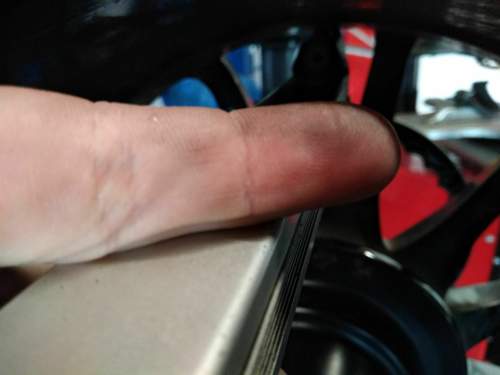

Die falsche Größe beim Antasten liegt meistens an der Antastposition mit dem äußeren Arm, da habe ich ehrlich gesagt auch noch keine allgemein funktionierende Lösung und brauche je nach Felgenform auch ein paar Versuche. Da du die Gewichtsposition antastet, sollte es aber nicht unbedingt kritisch sein. Nagel mich da aber bitte nicht drauf fest.

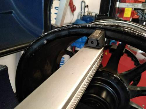

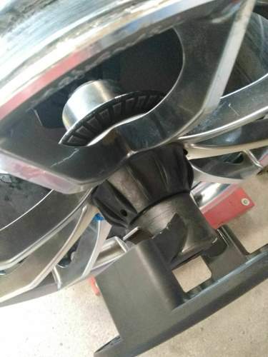

Hier mal noch, wie ich eine solche Felge antasten würde in Bildern. Und bevor einer wegen der Kratzer schreit, die Felge ist ne "Übungsfelge"/Demofelge 😉
Ob alles richtig passt, was du gemacht hast merkst du natürlich erst auf dem Auto, aber ich denke die Richtung passt. Empfehlenswert ist sicherlich etwas Übung mit der Maschine, dann klappt das schon.
Antasten mit den Geodata-Armen:
Erste Position anfahren und halten bis zum Ton, dann leicht zurück, aber den Arm nicht ganz ablegen, bis die zweite Position zu Blinken anfängt. Dann die äußere Gewichtsposition antasten und zu Guter letzt mit dem rechten Arm am Horn die Größe abnehmen. Bei Schlaggewichten würde man hier an die Schlagrille gehen.
