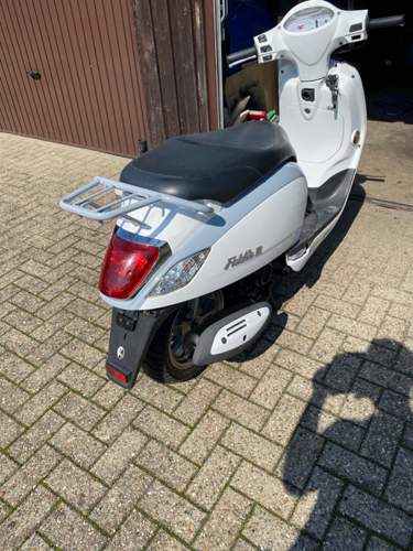

leider habe ich mich beim Kauf meines Sym Fiddle 3 50ccm übers Ohr hauen lassen.
Also der Roller springt nicht an also habe ich angefangen alles mal zu kontrollieren.
Da fiel mir auf das am Sicherungsblock ein schwarzes Kabel hängt (siehe Bild) wo bei eingeschalteter Zündung Plus drauf ist.
Des Weiteren habe ich nach langem rausgefunden das eine Tuning CDI von Merlin verbaut ist
Wer kann mir beim schwarzen Kabel weiterhelfen.

Guten Morgen, heute morgen erstmal einen Ölwechsel gemacht und danach die Kompression gemessen .
9,8 Bar zeigt er mir an .
Gestern haben wir noch die Variomatik auf gehabt und wie zu erwarten müssen die Gewichte getauscht werden , sehen wie ein Achteck aus, der Riemen ist der falsche , laut EasyParts gehört dort ein 18,3x766 drauf , verbaut ist ein 18,3x775.
Hier mal eine kleine Rechnung :
Roller. 200€
Originale ECU ! 100€ !
Zylinder+Kolben. 125€
Neue Reifen. 80€
Unterdruck + Benzinschlauch + Filter. 25€
Riemen 37€
Gewichte. 12€
NERVEN. Unbezahlbar
Eure Hilfe. Unbezahlbar
Macht 579 €
Ich denke das ist ok
Schönen Sonntag Euch allen
