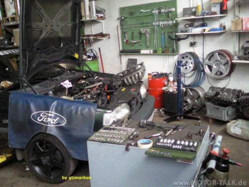

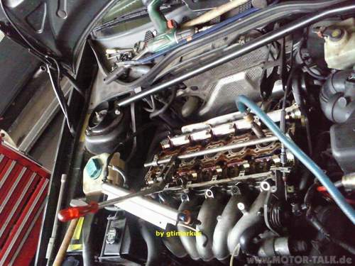

N'Abend,
Erhöhter Ölverbrauch kann mehrere Ursachen haben, als letzte würde ich jedoch die Kolbenringe in Betracht ziehen. Vorher ist die Ölfalle verstopft oder die Ventilschaftabdichtungen sind verhärtet. Auch lohnt sich ein Blick auf die Wellendichtringe der Nockenwelle(n), dort "siffen" die Volvos inzwischen auch gerne mal durch.
Alles kein Hexenwerk und mit dem richtigen Werkzeug und Know-How kriegt man den Volvo wieder flott.
Schafft der Volvo die knappen 150 KM bis vor die Tore Hamburgs noch?
Dann würde ich nämlich spontan Hilfe anbieten.
HA-Buchsen und Ölverbrauch sind nicht das Problem - Aus- und Einpresswerkzeug dafür ist vorhanden, Hebebühne(n) auch.
Markus
Patient im OP
Meine Schrauberhalle

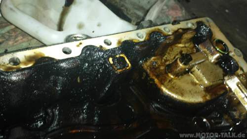

Was macht die Ölfalle? Bei dem Ölverbrauch ein naheliegender Verdächtiger. Haben meinen Ölverbrauch auch gerade von über 1 L auf 0 L auf 1000 km gesenkt durch das Freimachen des Durchgangs in der Ölwanne.

Thema Öl/Ölfalle und Gerüchte dazu
Was ist eigentlich von der Aussage zu halten, dass ständiges Nachkippen von Öl einen Ölwechsel "ersetzt"? Bezüglich Rückstände/Ablagerungen kann das auf Lange Sicht nicht die Lösung sein, oder?

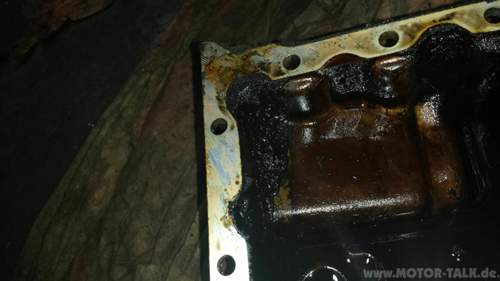

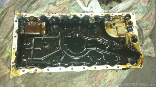

Was passiert wenn man nur Öl nachkippt und die Wechselintervalle überzieht siehst du unten auf den Bildern.
Wenn du nur Kurzstrecke fährst und dadurch einen hohen Benzin/Wasser Eintrag ins Öl hast, dann würde der Ölstand eher geringfügig steigen. Sobald du aber dann eine längere Strecke fährst und das Öl mach richtig heiß wird stellst du natürlich einen enormen Ölverbrauch fest, da das Wasser ja wieder verdampft.
^So schreibt es Volvo sogar in der Bedienungsanleitung.
Einfach nachkippen und nicht regelmäßig Wechseln am Besten noch mit billigem Öl, ist auf jedenfall der beste Weg um die Ölfalle zu killen und den Motor zu verschlammen.

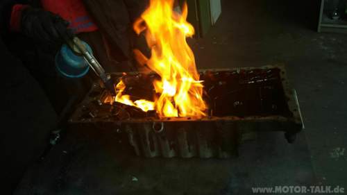

Shgfa: generelle Frage, hast du die Teile gereingt, bzw.wie?
Gibts nen Wundermittel das sich dieser Schutz von selbst löst und beim nächsten Ölwechsel mit entfernt werden kann?
Ich würde die Wanne im kommenden Frühjahr mal abnehmen, muß ich mit sowas rechnen?
Oder eher Ausnahme?

Die Wanne haben wir so wie auf dem Bild unten ganz gut sauber bekommen.
Ich habe jetzt zum frischen Öl nochmal Liqui Moly Ölschlammspülung dazu gegeben, damit muss ich jetzt 200 km fahren und dann kommt die Suppe raus und wieder frisches Öl rein.
Seit dem ich den Elch habe (Nov. 2012) fahre ich 5 W 40 und Wechsel das Öl alle 2.500 bis spätestens 3.500 km.
Werde den Intervall jetzt noch 2mal so beibehalten (dann ist mein Ölvorrat erstmal aufgebraucht) und wieder jeweils 200km vorm Ölwechsel die Ölschlammspülung rein machen.
Danach werde ich wohl auf einen 6000er Intervall gehen (ist bei mir dann alle 6 Monate) und dann ist gut.

Falls Du zarte Frauenfinger brauchst, dann sag Bescheid. Man weiß ja nie wo die Nuss hängen bleibt. 😁 😁 😁
Markus, du traust dich ja was. Dem Volvo nen Fordkittel umhängen.😁

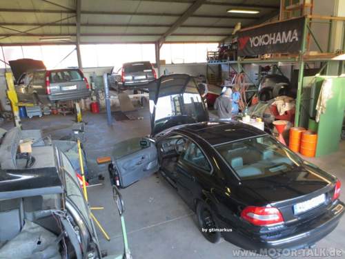

gtimarkus - deine Hütte kenn ich und sie wäre meine erste Wahl. Ich hab aber Zweifel, dass wir das an einem WE durchkriegen. Irgendwas hier in der Nähe wäre komfortabler. Sollte sich nach Mängelbericht und Teileorganisation nichts passendes finden, würde ich aber gerne darauf zurückkommen.
