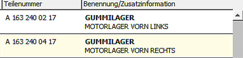

Wie falsche "Härte".....habe die eingebaut die Original rein gehören denke Ich.Normal nach VIN bestellt bei Mercedes.Gibts da harte und weiche? Und wenn ja,welche nimmt man?
A1632400217 links
A1632400417 rechts.
Kann man auch unterscheiden aufgrund einer farblichen Kennzeichnung.
gibt 4 verschiedene Härten.
Die Lager aus dem Zubehör werden zwar auch unterschieden,
nur konnte ich da nach Entnahme aus dem Karton keine Zuordnung finden.
Für den Fall, das du links und rechts vertauscht hast,
könnte es sehr gut sein, das da schon wieder Geräusch ist.
LG Ro

Normalerweise suchen die bei MB anhand deiner FIN schon die richtigen Lager aus. Davon gehe ich bei dir jetzt mal aus.
Schwierig wird es wenn man die Teilenummern nicht kennt und irgendwelche Lager bestellt.
Es gibt für die unterschiedlichen Motoren Unterschiedliche Lager. Hab das mal zusammen gefasst. Beim 400er sind die Härtesten verbaut, weil am schwersten.Und jeweils das rechte Lager ist Stärker/Fester als das linke. Der Motortyp steht oben am Bild.
Theoretisch sollten sich die Lager untereinander tauschen lassen.

Rechts ist immer das Härtere Lager verbaut, das ist Original so.
