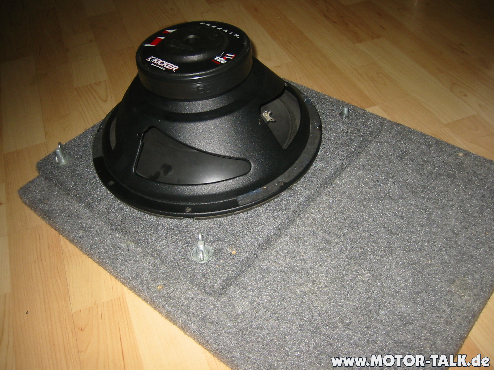

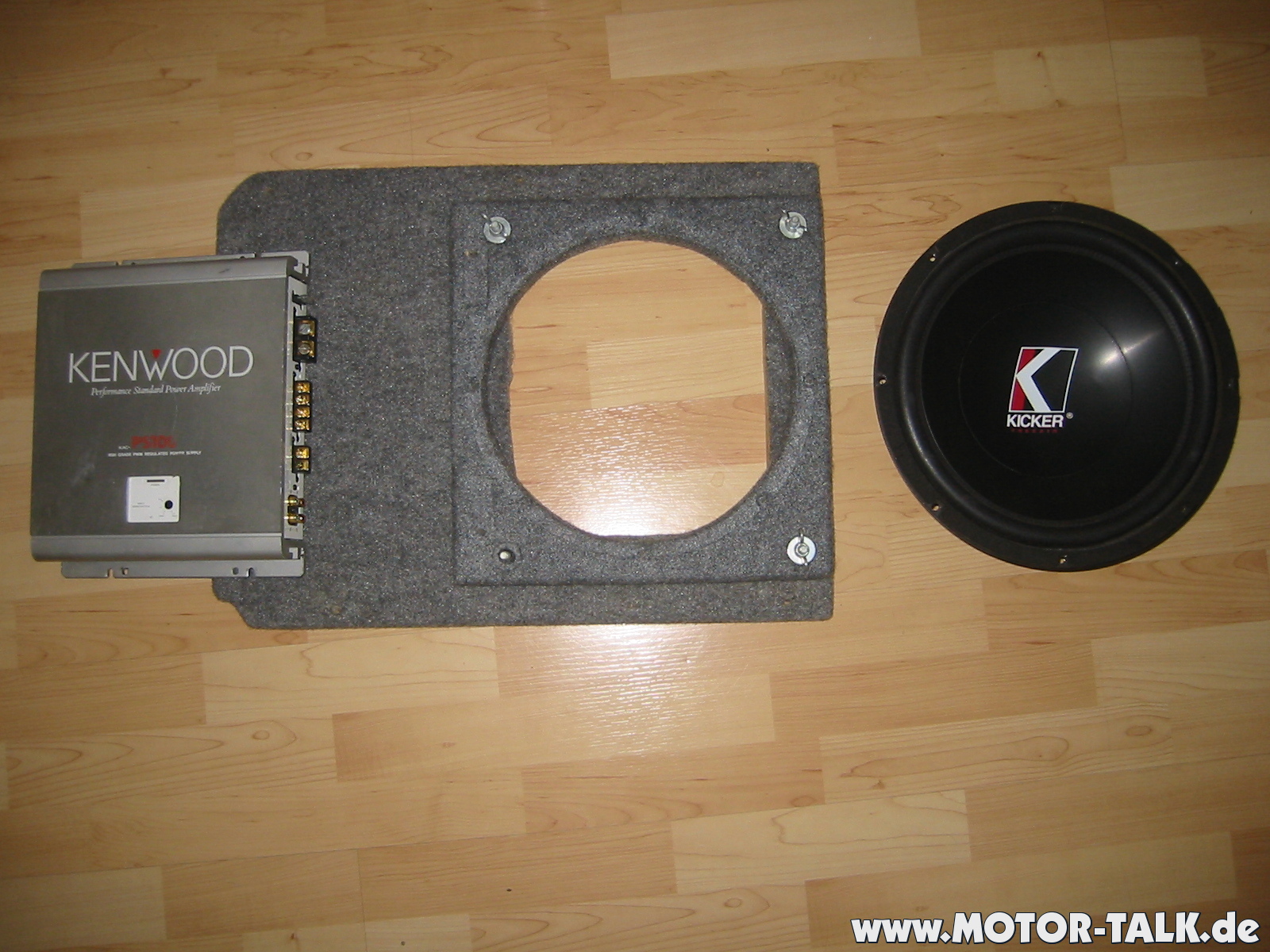

Ja halt wie bei deinem Youtube Link oder das wie auf dem Foto...
Welche Variante ist dort besser ?
Ist egal ob du den Sub mit Magnet nach innen oder außen einbaust.
Muss man nur die Polung beim Anschluß vertauschen.
Ich glaub er meint das auf dem Foto von Mitglied "gogobln", oder ?? Der Freeair-Subwoofer mit der Rodek Endstufe.
Ist schwierig zu sagen, da keiner der beiden Leute weiß, wie das vom anderen klingt.
Klanglich weiß ich gar nicht, Ist kaum vermutbar ! Aber rein vom Pegel sollte die geschlossene Variante stärker sein. Vor allem auch, weil FighterOne jetzt im Kw-Bereich einheizt 😁 !
Und da wäre auch der Vorteil, daß der KR nicht gedämmt werden muß und auch nicht nervig mitvibriert !
Ich würd ein GG machen ! Und vorher was anhören gehen !

ich habe selber jahre lang mit verschiedene Gehäuse gehabt ,war auch zufreiden aber das hat mich nur genervt wenn Platzt für Einkauft brauche,jedesmal diese blöde Kiste raus und rein für Familie Auto einfach doof , vor etwa 3 wochen habe ich von Ebay den uralte 10" Soundream Granit Woofer für 3Euro ersteigert,und das gleiche prinzip wie (Gogoln) probiert (mein Auto BMW E46 geteilte Rückbank mit Skisack ) und Resultat sehr überrascht und zufrieden,ab jetzt Bass und Platzt immmer da,geteilte Rückbank kann ich auch ganz normal benutzen.
du sollst einfach dein Komponente weiter nehmen und stück 19 Spannplatte von Bauhaus kostet nichtmal 2 Euro und los basteln nach 2 Stunden ,bekommst du 100 Prozent Reales Antwort
Ich selber auch in Berlin Spandau ,wenn du willst ,kannst vobei kommen und Probe hören
Vielen Dank,
Werde jetzt in meiner Freizeit ausprobieren ein paar Einbauorte....
Aber was soll ich mit dem 19er Platte machen ?
gogobln hat ja auch nichts benutzt oder ?
Die Platte dient als Wooferträger danach an Rückbank verschraubt
Verstehe...
Subwoofer ans holzteil dann gemeinsam an die Rückbank ne ?
Und was passiert wenns direkt an meine Rückbank montiert wird ?
