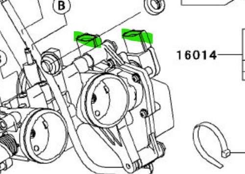

Dabei habe ich versehentlich die beiden grün markierten Stecker (siehe Bild) vertauscht. Daraufhin brannte die FI-Leuchte dauerhaft. Das war wahrscheinlich die erste Fehlermeldung.

Stecker Kraftsroffeinsprizung

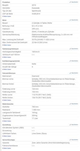

Laut dem angehängten Datenblatt liegt die Nenndrehzahl bei 11.000 U/min und exakt dort gibt das Moped die maximale Motorleistung ab. Es wäre daher meines Erachtens absolut sinnfrei, den Motor im "Notlaufmodus" noch bis auf 10.000 U/min hochdrehen zu lassen.
Gruß Wolfi
PS: Dem Vorschlag meines Vorredners @Dynamix, eine kompetente Fachwerkstatt aufzusuchen, schließe ich mich uneingeschränkt an.
Datenblatt

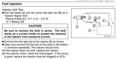

... Dabei habe ich Drosselklappenreiniger unter Druck durch die offenen Einspritzdüsen gepustet und sie durch direkten Kontakt über Klemmen zwischen der Batterie und den Einspritzdüsen geöffnet.
Ob die direkte Dauerbestromung der Einspritzdüsen sinnvoll war, das darf bezweifelt werden (s. 'Caution'-Hinweis auf Bild 1).

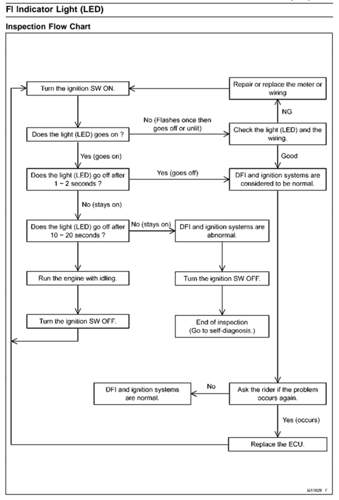

Vorher war die FI-Leuchte auch an, ohne dass der Motor gestartet wurde. Jetzt leuchtet die FI-Leuchte nur noch, wenn der Motor an ist.
Ein Flußdiagramm zur Fehlereingrenzung anhand des Verhaltens der FI-LED ist auf Bild 2 dargestellt.
@uff1234
Es empfiehlt sich auf alle Fälle, den Fehlerspeicher in der Fachwerkstatt mit dem spezifischen Diagnosegerät auslesen zu lassen.
Irgendwelche Blinksignale bzw. ein ungewöhnliches Verhalten der "FI-Leuchte" können schnell zu Fehlinterpretationen führen.
Gruß Wolfi
