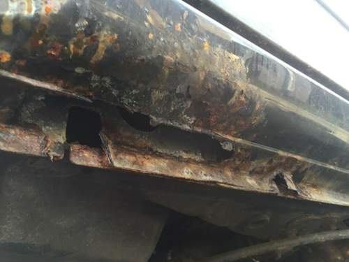

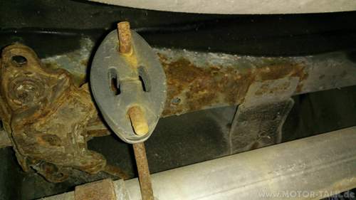

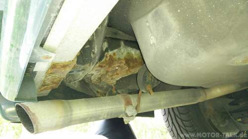

an meinem geliebten Elch gibt es schon seit ich ihn übernommen habe eine unschöne Stelle am Unterboden: das Gebiet rund um den Endtopf.
Die hinteren Stoßstangenhalter lassen sich fast mit der Zahnbürste entfernen und die Auspuffaufhängung wird nur noch vom Rost zusammengehalten - soweit kein Problem, die Stellen sind wohl der Klassiker schlechthin, was Rostbefall bei 850ern betrifft. Die Stoßstangenhalter gibt es problemlos für kleines Geld nachzubestellen, deutlich schlechter sieht es beim Auspuffhalter aus - der ist irgendwie kaum zu bekommen.

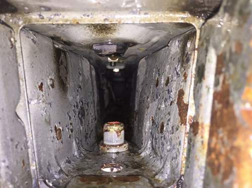

Das viel ernstere Problem allerdings ist das folgende: auch der hintere Längsträger über dem Auspuff ist vom Rost nicht verschont geblieben! Er ist stabil, man kann kaum was abkratzen und durchstoßen kann man ihn zweimal nicht, aber dennoch, mehr oder minder oberflächlich findet sich eine gute Spur Rost daran.
Sehr gerne würde ich die ganze Sache zeitnah angehen und die Roststellen mal auf Vordermann bringen, bevor das ausartet. Nun bräuchte ich allerdings an zwei Stellen Eure Hilfe, hierfür wäre ich sehr dankbar:
1) Weiß jemand zufällig, ob es den abgegammelten Auspuffhalter noch zu kaufen gibt? Volvo-Nummer ist glaube ich 3547625, gibts leider nirgends - das einzige, was zu finden ist, sind Reparaturkits für die Schalldämpferseite, allerdings fällt die unterbodenseitige Aufhängung wahrscheinlich irgendwann einfach ab...
2) Das eigentlich wichtige: was mache ich mit meinem Längsträger? Eine Option steht in jedem Fall nicht zur Verfügung: so lassen wie es ist bzw. noch runterfahren und gut ist. Würde das Auto gerne noch lange Jahre weiterbehalten, und soweit ich das einsehen kann, ist das die einzige Stelle, die wohl über kurz oder lang kritisch werden könnte.
Könnte man sowas z.B. trockeneis-, glas-, sandstrahlen? Oder rostumwandlern? Oder mikesanders'n? Und vor allem, an welche Stelle könnte man sich denn damit wenden? Karosseriebauerei?
Ich danke Euch sehr herzlich vorab für jede Hilfe, ich fände es einfach ur-schade wenn der Volvo wegen so eines ärgerlichen Problems langfristig in die Krätsche gehen würde und bin selbst beim Thema Karosserie leider nur wenig bewandert bislang.
Im Anhang noch zwei Bilder von unten drunter.

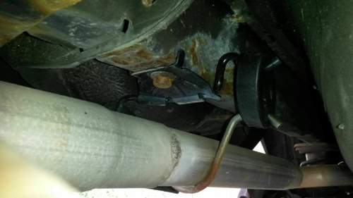

Das Mittelloch ist definitiv vorhanden, ich meine, der alte Träger ist da nochmal auf einen zusätzlichen Halter geschraubt, der dann erst mit dem Längsträger verschraubt ist.
Den Halter auspuffseitig brauchst du, weil beim neuen karosserieseitigen Halter die Halter unterschiedlich hoch sitzen. Ohne passenden Halter hängt der Auspuff demzufolge schief drin.
Deshalb sind bei den Reparaturschellen auf der einen Seite auch 2 Halter dran, einmal für den alten und einmal für den neuen Halter.

Es sei gesagt, das ist keine einfache Aufgabe. Du kannst den Rost natürlich mal beseitigen, dass mal Ruhe ist. Und dann halt immer wieder checken - wird halt bald wieder kommen, oder andere Stellen betreffen.
Ist aber auch die Frage, was du vor hast.
Meinen TDi brauche ich jeden Tag, da mach ich auch nur so immer das Notwendigste - lasse aber so krasse Stellen keinesfalls ausarten - ich will nicht, dass was kaputt geht, dann wird es teuer. Aufhalten - später wenn ich es will kann ich das immer noch 100% machen.
Ich hab aber gerade ein Restaurationsobjekt, da lasse ich mir viel Zeit - die man für so einen Job auch benötigt, da geht auch extrem viel Geld rein - selbst der 850R wäre das normal nicht wert. Ich mach das aber und ziehe das durch, hier alles 100%.

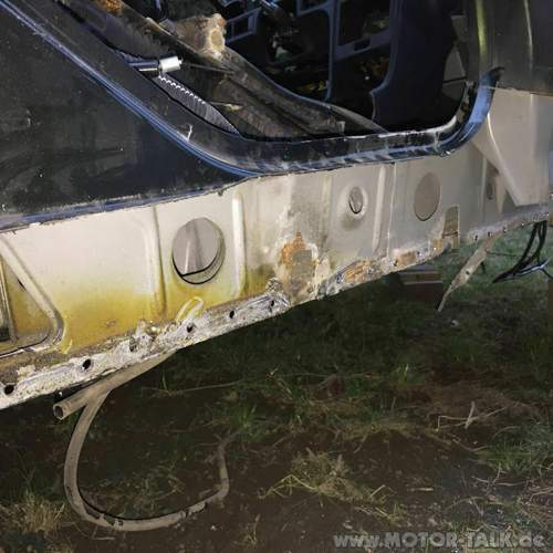

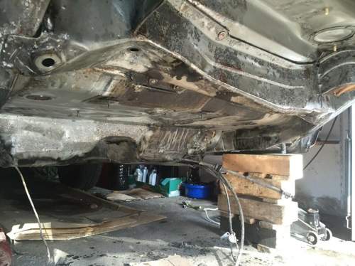

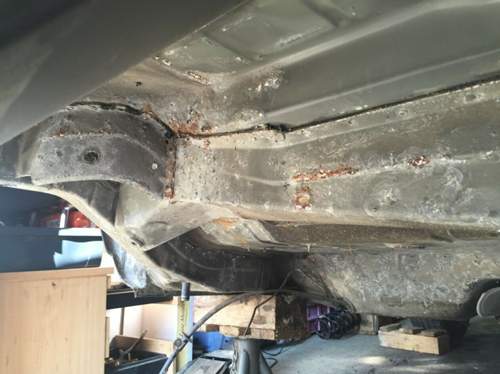

Da hab ich dir von der hinteren Geschichte meines 850R paar Fotos hinzugefügt.
Was die Halterung angeht, die du auf einen Foto siehst: #9470686 - das ist die neue einteilige Variante (wie am Foto). Für den Auspuff gibt es auch einen Reparatursatz #30681832
Und die Konsolen für die Stoßstange inkl. Schrauben brauchst du auch dringend 2x #6816114, 2x #982831
Zum Vorgehen - wenn du fragst - es gibt 3mio Ansätze/Varianten, jeder macht das anders und es gibt sehr viele gescheite Leute die ganz viel wissen. Wirklich wissen kann es aber eh niemand bzw. wie definiert man gut? Man muss da schon selbst seine Erfahrungen machen und das sollte natürlich auch langfristig halten.
Ich kann dir da das Korressionsschutzdepot empfehlen - Foto hinsenden und dann auf Antwort warten, die sind recht gut.
In dem Fall wird es auf mechanisch leicht abkratzen, dann OWATROL, dann Brantho Nitrofest, dann Korrux 3in1 Decklack rauslaufen. Meine Holme hab ich mit FluidFilm geflutet, später kommt da MikeSanders rein.
Ich bin auch kein Spezialist und ich weiß auch nicht, ob das was ich mache die beste Variante ist - mein Wagen wird auch ein reiner Sommerwagen, da ist die Beanspruchung so oder so nicht so hoch(wie bei den meisten Oldtimern) - aber ich denke der Weg ist nicht so falsch. Wichtig ist es, dass man das beobachtete und dann auch sieht, wenn sich was verändert - also nicht mit schwarzem USchutz etc. vollkleistern, da wäre man dann blind und sieht nicht, wenn was nachkommt... und wenn man sieht ist es schon zu spät.
Schau dir auch die Schweller an - also mal die Plastikabdeckung runter. Da ist meist auch tragisch....
Schau mal die Fotos, wenn fragen hast gerne.
