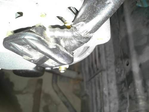

Ich habe heute dieses Erregerkabel unter die Lupe genommen. Das ist zwar sichtlich einwandfrei, nur am Stecker war das Kabel zusammengefaltet und mit einem Kabelbinder an dem dicken Kabel gebunden! Ganz komisch... damit das Risiko beseitigt ist, dass dieses an der Knickstelle Bruch hat, habe ich das Kabel hinter dem Knick gekurzt ( war lang genug) und wieder an dem Stecker befestigt.
Diesmal habe ich dank Gaspedal-seil im Motorraum ;-)) bei etwas höherer Drehzahl die Spannung an den Batteriepolen gemessen.
13 v....
Naja kann ich jetzt sicher sein, dass ich einen versteckten Verbraucher habe?

Das mit den Sicherungen kannst du dir sparen. Selbst wenn mehrere Verbraucher eingeschaltet sind, muss die Lima bei erhöhter Drehzahl genug Spannung liefern.
Hast du die Spannung an der d+ Leitung gemessen? Funktioniert die Ladeanzeige?
Alternativ kannst du die Erregerspannung simulieren. Eine 5 w Birne mit nem Kabel an den pluspol der Batterie und das andere Ende an den D+ Anschluss. Du kannst dabei den klemmstein des Kabelbaum zur Lima abklemmen. Wenn du startest, muss die Birne aus gehen. Dabei die Spannung der Batterie Messen.

Wenn du diesen Tip befolgst (der prinzipiell richtig ist), kannst du auch gleich eine neue Lima einbauen. Eine Drehstromlima darf nie ohne angeschlossene Batterie betrieben werden, da die Spannungsspitzen nicht gepuffert werden und so die elektronischen Bauteile durchschlagen.

Neee, dann hätte ich Stecker geschrieben. Der 124er hat einen Verbinder zur Lima. Da liegt D und B + auf. Ideal zum trennen und messen!
