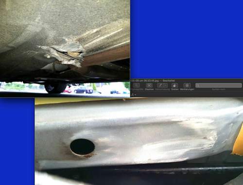

Leider setzte gestern mein W212 auf einem öffentlichen Parkplatz mittig auf.
Zum einen frage ich mich ob die Stadt dafür auf kommen muss da man dies vorher nicht sehen konnte.Siehe Bilder.
Des Weiteren frage ich mich ob ich den Träger wechseln muss bzw ausbeulen muss?! Wie heisst das beschädigte Teil genau?

Die Unterbodenverkleidung musste erneuern, kostet um die 90eur. Der Unterbodenträger wird wenn, instandgesetzt, nicht erneuert, viel zu aufwendig.
Theoretisch kann ihn aber auch so lassen, nur den Lackaufbau wieder herstellen und kräftig Innen und Aussen einwachsen.

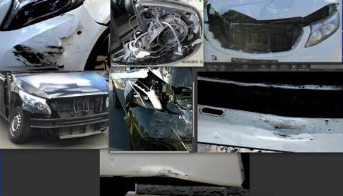

... damit bei den erst 49 Beiträgen, zum bereits vorher angerosteten W212-Holm (Foto 1 ) nicht etwa Langeweile aufkommt - hier noch paar kl. "unbedeutene" Gebrauchsspuren" (Foto 2 )

Was ist das eigentlich auf dem Foto für ein Träger mit dem Loch? Die seltsamen Streben unter der Hinterachse? Wozu sind die eigentlich da? Die werden wohl nicht das ganze Auto zusammenhalten? Die könnte man ja einfach tauschen, aber der zerrissene Unterboden auf Bild 1 würde mich wahnsinnig machen. Oder ist auch das nur eine große Verkleidung (die für nur 90 Euro)? Und darunter ist alles ok? Auf jeden Fall würde ich das professionell versiegeln lassen, nur einfach was drauf pinseln rostet zu 100% spätestens nach dem nächsten Winter weiter.

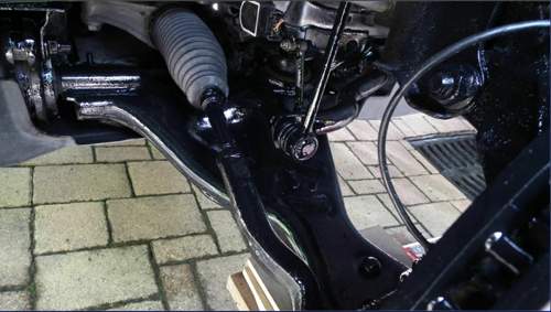

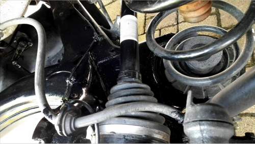

Du kannst selbstverständlich beim Profi-Aufbereiter den Wagen für 800 € mit Goldstaub von unten behandeln lassen.
Bei mir hat es eine Büchse Metallschutzlack für 6 € vor 2 Jahren getan ... seitdem kontrolliere ich 2 x jährl. wenn die Räder runter sind und nix mußte bisher nachgepinselt werden.
p.s.:
so schnell kannst gar nicht gucken ... wie dir z.B. ein FIAT-Cabrio unterm A.... verfault.
sieh Foto 9 & 10
