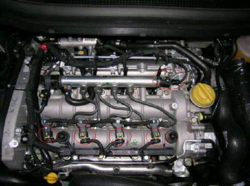

Neue(Alte ehemalige) Werkstatt neues Glück: Dort wurde aufgrund es Fehlercodes mit dem Raildruck sofort auf ein elektrisches Problem gesetzt, und in einem sogenannten „Technical Service Bulletin“ (Problemforum für Opelwerkstätten) Wurde unter diesem Fehlercode auch dieses elektrische Problem bestätigt: um genau zu sein es liegt am Sensor/Stecker-Verbindung des Raildrucksensors, der einfach nur schlechten Kontakt hat. Also hat man diesen ausgetauscht.
Außerdem hat man gleich noch die Kabel mit Stecker der Einspritzdüsen ersetzt, weil davon auch schon mal einer hin war, und dies ein generelles (weiteres) Problem dieses Motors sei. Die neuen Stecker und Kabel sind verbessert worden, und sollen nun länger halten.(zum Glück arbeitet man immer noch fleißig an Verbesserungen)

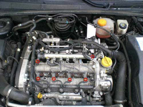

ich hab mal folgende Stecker (Gelb) mit Kontaktspray behandelt aber eine Änderung habe ich nicht feststellen können.
Was meint ihr? Stecker tauschen oder haben die Injektoren bei knapp 180000km ausgedient ?

Hat denn noch jemand aus früheren Baujahren die gelben Injektorenstecker verbaut? Ich kann doch nicht soviel Glück haben und bleibe eine Ausnahme 🙄 😛

habe auch noch die gelben drinn und musste vor ca. 1 Jahr, bei ca. 125 tkm (aktuell 145 tkm) die Stecker nachgebogen und mit Kontaktspay behandelt (hatte ein Ruckeln beim Beschläunigen und Schmorspuren an einem oder zwei der Stecker).

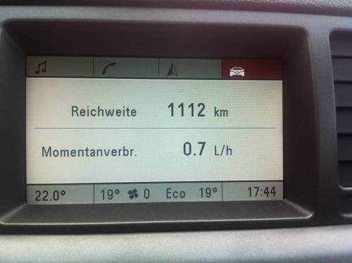

Okay 😰 ich hatte gestern sogar kurzzeitig mal 0,5l/h im Stand....ich kenne das halt noch von 2009 als ich ihn gekauft hab, da war der Verbrauch im Stand echt nie höher als 0,7l/h mit Klima und Xenon vielleicht mal 0,8l/h
Meine 80% Autobahn fahr ich mit max. 130km/h , aber in der Regel eher zwischen 110-120km/h. (800km / Woche und da soll er so sparsam wie möglich sein, wollen ja auch noch andere Sachen bezahlt werden 😁)
Heute morgen hatte ich 1,4l/h nach dem anlassen bei -1° und nach einer längeren Fahrt hab ich immer 0,7l/h.

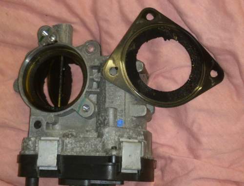

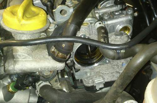

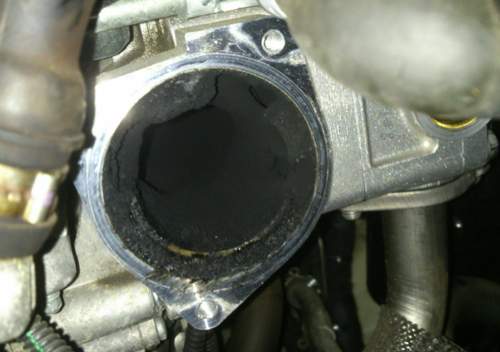

Mein Signum verbraucht 0,7-0,8l/H (Warm + Licht an (AFL)) wenn Akku leicht slapp ist dann 0,9l/H (Z19DTH, 151.000 BJ 03/2008)
Letzte Aktion war Thermostat wechseln und die Drosselklappe reinigen (Bilder zwar von meinem Zafira, aber in prenzip das gleiche da auch Z19DTH drin und auch bj 2008)
