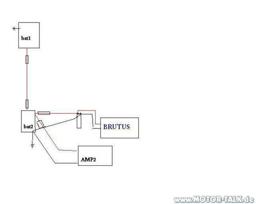

hier mal ganz grob der verkabelungsplan:
hauptbatterie -> sicherung 1 (is eh klar, so wie immer), DANN: -> sicherung 2 -> batterie 2.
weißt wofür die 2 sicherungen? die versicherung schreibt vor, dass das kabel abgesichert werden muss. also wenn es irgendwo kaputt wird, das dann die sicherung von der batterie greift und durchbrennt, strom is dann unterbunden und kabelbrand sollte es dann nicht geben. da jetzt aber noch eine batterie drinnen ist, muss das kabel eben nochmals abgesichert werden. sonst brennt zwar eine sicherung durch, aber die zweite batterie liefert noch strom. darum dann 2 sicherungen und es passt!
die 2. batterie is dann deine "stromweiche" von der zweiten kannst du dann + und - an ein powercap oder direkt zur endstufe leiten. oder an 2 oder mehr verstärker. es ist aber empfehlenswert, wenn du auch da alles absicherst, sicher ist sicher 😉
ich hab das bei mir genau so gemacht und es klappt wunderbar. pluskabel is ein 20er zur zusatzbatterie, wurde 2 mal abgesichter (ca. 30cm nach der ersten batterie und ca. 30cm vor der zweiten, von dort hab ich dann 3 verstärker angeschlossen und jeden extra abgesichert), früher hat die anlage wirklich probleme gemacht und das licht hat bald mal geflackert, naja gut die anlage hat ca. insgesamt 820watt rms leistung. jetzt kannst voll aufdrehen und da flackert NIX!

in meiem fall also hauptbatterie - sicherung - zusatzbatterie - sicherung- und dann stromweiche (will die stromweiche benutzen weil das schöner aussieht, wird auch optisch ansprechend im kofferraum ^^) ist das richtig ?, oder raff ich das jetz nicht ?. ich will auf jeden fall von der stromweiche aus die kabel zu den verstärkern verlegen. in dem fall kommt das + kabel der hauptbatterie auf das + der zusatzbatterie oder ?.

genau nen verteilerblock. is 1 eingang für den strom und 4 ausgänge zum weiterleiten.
zusatzbatterie hab ich jetz schon gekauft, sicher is sicher (datasave hx 80 r... hoffe das reicht^^).
wäre schon cooler mit dem verteilerblock. werde die kabel nicht verstecken sondern in plexiglas röhren verlegen für den optischen anspruch (meine freundinn hat den familien wagen, meiner wird fun auto drum brauch ich da keinen kofferraum^^).
is das so richtig wie ich oben beschrieben habe mit dem anschließen der batterien und den sicherungen ?

so würde es für mich (null ahnung mensch) sinn machen ^^ I
I
V
Komisch gezeichnet hast du das............na, egal !
Der Kauf der Batterie find ich gut !!
Ganz nah an der Hauptbatterie und ganz nah an der Zusatzbatterie (Richtung Hauptbatterie) brauchst du identische Sicherungen !
Dann solltest du noch die von der Zusatzbatterie Richtung Endstufen abgehenden Kabel absichern. Die Sicherungswerte beziehen sich jeweils auf den Querschnitt. Wo du dann deinen Verteilblock setzt, überlass ich dir !

Hier ein Schema, welches dem angestrebten Aufbau recht nahe kommt, hier wurde allerdings ein Trennrelais eingesetzt :
http://koenigsallee-nf.de/.../zweibatterien.jpg
Siehst du die Sicherungen ??
zeichnung war nur auf die schnelle^^

hab mir den "schaltplan" angeschaut. nmacht sinn, so will ichs au einbauen aber wofür is das teil zwischen den beiden sicherungen ?
das scheint ein trennrelais zu sein. also wenn du mal länger im stand musik hörst, dass sich nicht beide batterien entleeren sondern nur die hintere, dann hast genug saft zum starten. wenn du eh nicht im stand hörst, kannst auch ohne verbauen.
hab dir mal schnell eine stromverkabelungszeichnung angefertigt, so wie ich das machen würde. insgesamt sind da 4 sicherungen verbaut.
