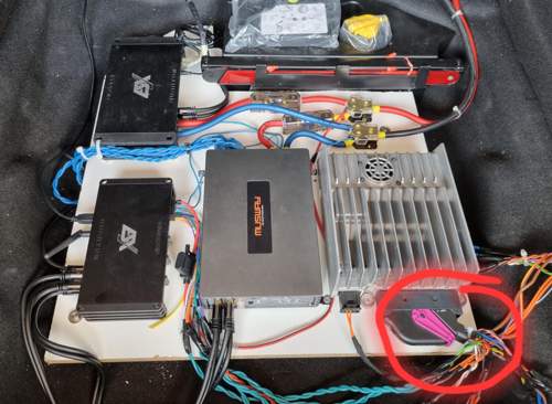

Hallo
Ich möchte gerne meinen Standard-HiFi-Sound (kein Burmester oder Advance) verbessern und plane, einen Plug & Play DSP-Verstärker an meine Headunit anzuschließen. Leider finde ich einfach nicht heraus, wo sich die Headunit bei meinem aktuellen Modell befindet. Beim Vorgängermodell war sie wohl noch unter dem Lenkrad (habe dazu auch ein YouTube-Video gesehen), aber das scheint bei meinem Modell nicht mehr der Fall zu sein.
Hat jemand von euch vielleicht schon einen DSP-Verstärker eingebaut und kann mir sagen, wo die Headunit sitzt oder wie ihr das gelöst habt?
Bin für jeden Tipp dankbar!
1 Antworten
Bei meinem x117 ist diese im Kofferraum, und da habe ich das Signal für den DSP abgegriffen.
