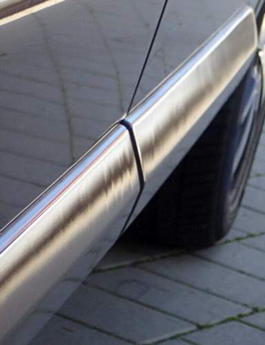

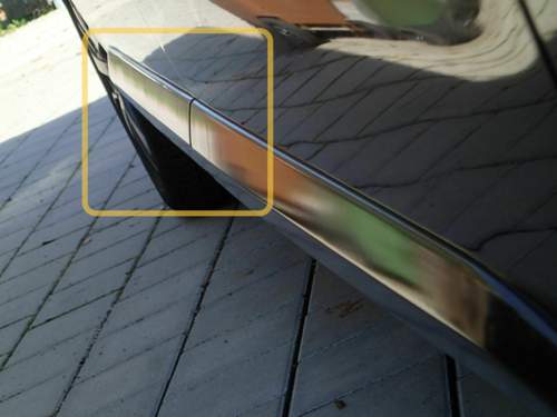

1. die Oberfläche entspricht -vor allem an den Kunsstoffteilen- einer schlechten Unfallinstandsetzung,
welche von vielen Unfall-Opfern so nicht akzeptiert werden würde.
-> Die Oberfläche entspricht nicht einem Neuwagen, wie es bei anderen Toyotas üblich ist!
-> Außerdem fehlen Verstrebungen an den Schiebetüren, sodass diese im Griff-Bereich beim Schließen der Tür zu leicht eingedrückt werden.
-> Auch die Blech-Flächen der Karosserie haben bei vielen Autos der Baureihe leichte "Knicke" im Bereich unter den Fahrer- Beifahrertürgriffen sowie vor Tankdeckel sowie Wellen an den Schiebetüren: Kante direkt unter dem Fenster. Wie siehts bei Euch aus? (am besten gewaschen gegen Licht zu sehen)
