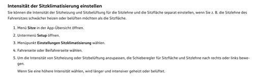

@mario1978-5 schrieb am 26. August 2025 um 10:48:42 Uhr:
Ist die Sitzheizung (Sitzfläche und Lehne) schon die ganze Zeit getrennt einstellbar? Oder ist das wirklich was neues?
Das geht schon immer im ID.7.
Bei ist nichts getrennt einstellbar.
Habe aber auch nur das normale Interieurpaket, und nicht das Plus. Bei Plus ist die Sitzheizung getrennt einstellbar?
Ich habe bei mir interessehalber auch mal nachgesehen. Ich kann auch nichts zu einer getrennten Regelung finden - ich habe sogar in die Anleitung reingeschaut! 😉
Meiner ist von Oktober 2024, ID. Software 5.2
Heizung und Klimaanlage > Sitzheizung und Sitzbelüftung > Automatikbetrieb der Sitzklimatisierung
Bildschirmfoto-2025-08-26-um-22-30
Funktioniert aber nicht im Automatikmodus soweit ich das gesehen habe.
@bananacar schrieb am 26. August 2025 um 22:34:22 Uhr:
Sitzbelüftung?
Dann hast du Interieurpaket Plus.
Beim normalen Interieurpaket kann man die Sitzheizung nicht getrennt einstellen.

Doch geht beim normalen INT Paket auch. Itensität der Sitzfläche und der Rückenlehne kann getrennt eingestellt werden.

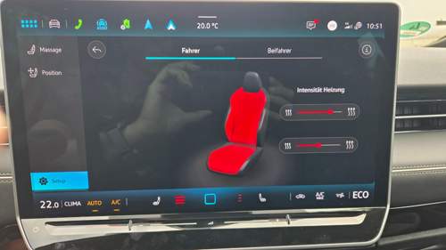

@Bandemero schrieb am 27. August 2025 um 05:20:20 Uhr:
Das geht tatsächlich, auch wenn sich die gedruckte (bzw. pdf) Betriebsanleitung darüber ausschweigt.
Im Sitzmenü
@Aallokko schrieb am 27. August 2025 um 10:30:06 Uhr:
