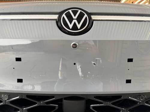

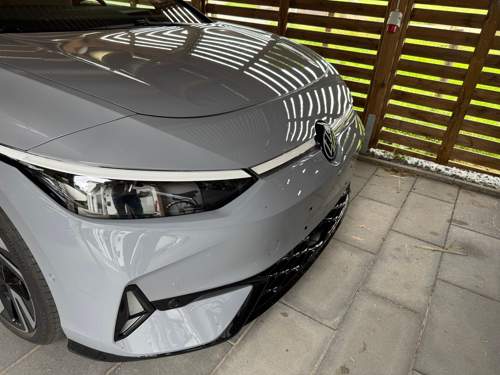

Für die die es ggf. Interessiert. Ich habe die Trägerplatte für das Kennzeichen abmachen lassen. In der Mitte ist ein spreitzdübel. Da muss man mittig den Stift durchschlagen. Links und rechts sind relativ weit außen dann noch oben und unten 4 recht riesige Klipse. Geht alles in allem relativ schwierig ab aber geht. Mein Kennzeichen ist leider zu klein und es kommt jetzt ein größeres drauf. Es Deckt leider so nicht die äußeren Löcher ab. Zumal ein sehr eifriger Mitarbeiter des AH mal einfach ohne zu fragen nen Halter geschraubt hat und dann auch in die Stoßstange….wäre es kein Leasing Auto sondern meiner hätte das schon Ärger gegeben.
man muss das Kennzeichen etwas biegen weil die Stoßstange etwas geschwungen ist, sonst macht das Kennzeichen den Lack kaputt. Erste Probefahrt mit dem noch zu kleinen Kennzeichen ergab keine Fehlermeldungen oder so.
Alles in allem mag ich das so deutlich mehr. Es macht die Front etwas sportlicher und diese riesige schwarze Platte ist einfach hässlich.
