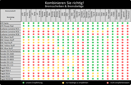

hab da im Netz mal ne Tabelle gefunden.
Übernehme aber keine Verantwortung 😁
Fahre selbst gelochte Zimmermann Scheiben mit ATE Belägen, seit 30.000km ohne Probleme.
Ich fahre allerdings auch eher gemütlich 🙂
Gruß Derdoo
Bremsbelgebremsscheibetabelle
