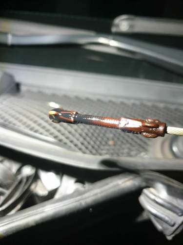

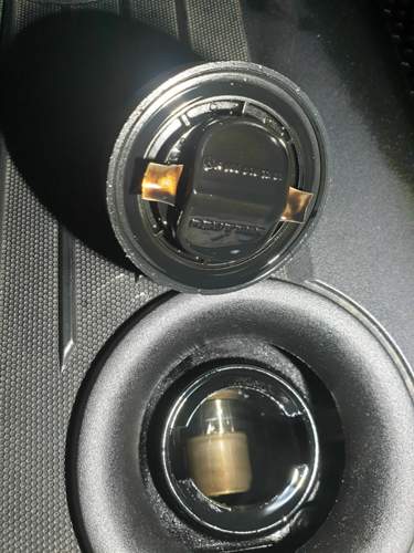

Ich habe bei einem routinemäßigen Ölstand-Check gesehen dass ein hellbrauner Film an einigen Stellen des Messstabs zu erkennen ist.
Mir ist das bisher nicht aufgefallen. Der Öldeckel, der obere Bereich des Stabes sowie der Kühlwasserbehälter sieht unauffällig aus - wie immer.
Motor ist der om651, sonst unauffällig und regelmäßig gewartet. Laufleistung ca. 150k und Ölwechsel vor ca. 7000km
Kann es sein dass es an dem Wetter momentan liegt? Der Wagen wird aktuell meistens nur morgens und abends für ca. 30km bewegt (davon 20km Autobahn mit ca. 120kmh).
Hat jemand ähnliche Erfahrungen/Probleme?

Eigentlich wird dee OM651 ja relativ schnell warm. Bei meinem alten Volvo sah es ähnlich aus, als die KGE zu war.
Das sieht nach Wasser im Öl aus, entweder wird die öltemperatur nicht hoch genug damit das Wasser verdampft, oder es mischt sich Kühlwasser mit rein.
Wenn im Kühlwasserbehälter ausreichend Wasser ist, würde ich auf die Autobahn fahren und die Kiste mal heiß prügeln und schauen ob der Öldstab immer noch so ausschaut.
riech mal dran, wenn es nach Diesel stinkt, ist das eine Verdünnung mit Diesel, kommt leider manchmal vor.
Würde den auch locker warm fahren und dann mal richtig Kette geben. 120 Km/h sind ja nun auch nicht super fordernd für den Motor und dann checken wie es aussieht. Wie sieht´s denn mit den Temperaturen aus? Wird der normal warm?
Habe an meinem 651er regelmäßig den Stab gezogen, das sah nie so aus. Der Deckel auf dem Bild ist wie du sagst unauffällig.

Ich habe noch ein bischen nachgeforscht und der "Schlonz" scheint im oberen Bereich des Messrohres zu entstehen (oder sich abzulagern). Wenn ich den Ölstab bis zum ersten Widerstand einführe (ca. 25cm) und etwas bewege, ist auch eine hellbraune Färbung, aber kein Öl zu erkennen.
(Der Bilder-Upload funktioniert momentan nicht, das Foto lade ich später hoch 😕)
solange liegt das Bild unter: https://ibb.co/64sryNy

das sieht in der Tat so aus, als wenn sich Kondenswasser vermischt mit Öl im Rohr vom Ömessstab befinden.
Versuch mal das Rohr zu säubern (aber nichts reinfallen lassen). Oder mit einer Kamera mal nachsehen.
Am besten ist du machst gar nichts. Das ist völlig normal wenn der Motor nicht vollständig durchgewärmt ist. Diese Ablagerungen kann man auch am Einfüllstutzen sehen, wenn der Motor nicht ganz warmgefahren wurde. Da muß man nichts reinigen. Bei der nächsten längeren Fahrt ist das wieder verschwunden. Das ist Öldampf und Schwitzwasser gemischt. Das löst sich alles auf.

Bei einem Diesel nicht. War aber bei allen meinen Benzinern auch so. Bei meinem jetzigen cgi ist das besonders ausgeprägt. Die Motoren heutzutage sind so effizient ausgelegt, auf einem so hohen Wirkungsgrad, das da nicht mehr viel Energie in Wärme umgesetzt wird. Es dauert eben recht lang bis der Motor seine Temperatur erreicht. Der Schmodder am Peilstab ist völlig Wurst. Entscheidend ist wie schauts im Öleinfüllstutzen aus? Wenn da alles sauber ist, ist alles OK. Das obere Ende des Peilstabrohrs steht oben am Motorenraum, also immer im Fahrtwind. Da operiert die Temp. im Winter immer am Taupunkt. Das heißt der Öldampf und das Schwitzwasser vermischen sich und es entsteht diese Paste. Warte mal den Sommer ab, dann schaust du mal nach der Urlaubsfahrt, und alles ist sauber.

Ich finde die Argumentation von @CGIDRIVER aber schlüssig. Ich glaube dass der Schleim im mittleren Bereich des Messstabs sitzt und dazu passen die Vermutungen gut. Wie Ihr auf meinen Bildern sehen könnt, klebt der Schleim nur am unteren Ende des Peilstabes, also da wo die Kontaktflächen zwischen Peilstab und Führungsrohr sind. Die Kontaktflächen an meinem Peilstab sind im übrigen ziemlich angeraut, meint Ihr es könnte sein dass sich deshalb die schleimigen Ablagerungen besonders gut auf den Stab setzen?

Da allerdings bisher keine weiteren, dazu passende Symptome (Geruch, Flüssigkeitsvermehrung in die eine oder andere Richtung) auftreten, schließe ich dass erstmal aus. Der Ölfilm im Ventildeckel und die Rückstände im Öldeckel sehen ja auch aus wie im Lehrbuch.
