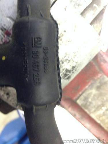

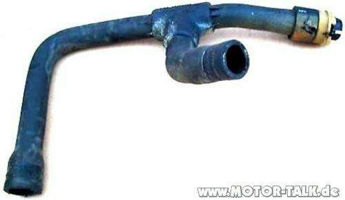

nach knapp 2 Jahren Omega fahren, hat es meinen Kleinen nun auch mal erwischt. Bis dato war ich hier ja nur fleißiger Leser und von Problemen verschont. Nun gab es vor 14 Tagen auffälligen Kühlwasserverlust, also suchen etc. usw. Nach dem mein Kumpel ihn abgedrückt hat, war Wasser im Fußraum usw. Die Diagnose der Wärmetauscher, diesen hat er dann ( an dem Tag habe ich wirklich einige Flüche gehört, die mir bis dato unbekannt waren 😁 ) nach "herkömmlicher Methode" getauscht, jedoch ging dabei der oben genannte Schlauch kaputt (dieser Kunststoffring).

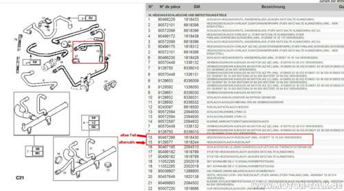

Den Originalschlauch laut Nummer GM 90467266 ist nicht mehr lieferbar, auch bei hier genannten Händlern nicht. Es soll laut ecat24 auch die Alternativnummer 9129577 passen, jedoch wäre meine Frage / Bitte, ob die "alten Hasen" hier mal in ihrem Fundus schauen könnten, ob evtl. so ein Teil zu verkaufen wäre??
Bedanke mich schon mal im Voraus für die Bemühungen. Bilder etc von dem Teil, füge ich als Anhang mit ein.

Sowohl das original Teil und das neu und auch gebraucht, als auch das ersatz-Neuteil bekommst du über das Netz.
Ob bei E-Bay oder diversen Verwertern, oder bei Online Opel Händlern das Teil bekommst du noch.
Provisorisch kannst du auch den Heizungsschalter raus lassen und dann dessen Stelle ein Rohr in den Vorlauf einstecken.
Den Rücklauf kannst du unten ans Sammelrohr direkt anbinden. Auch da kann man anstelle des T's ein Rohr einbinden.

danke Euch zwei für die schnelle Antwort. In der Bucht hatte ich nur einen gebrauchten Schlauch von einem Händler aus England gefunden. Ich bestelle mal über den Link von dc2j.

Der Schlauch hängt noch im Schlachter (2,6L) beim Altensack007.
Einfach mal nachfragen ob er denn da auf die Schnelle raus bekommt.
Habe den Schlauch gestern erst vom Wärmetaucher abgezogen, er müsste nur noch vom Rücklaufrohr abgemacht werden, da bin ich aber gestern nicht mehr rangegangen da mein Dicker gekränkelt hat.
