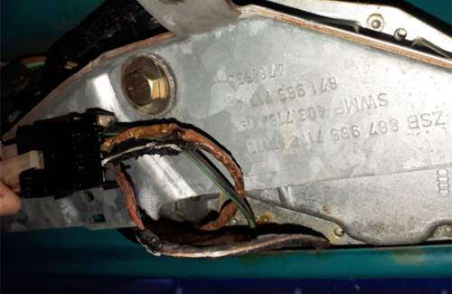

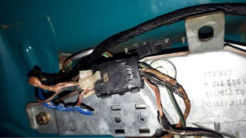

So, habe mal die Hecklappenabdeckung demontiert und geschaut. Naja, schön sieht anders aus. Seht selbst.
Kriege leider Kabelverbindung nicht ab, mehrmals probiert, aber wie festgeklebt. Scheint wohl dort was geschmort zu sein. Habe ich etwas auseinandergezogen, waren richtig verklebt die Kabel.
Xpolo
Xpolo2
Tja, was soll man da sagen? Glückwunsch zum hausgemachten Schaden.
Immerhin lohnt sich jetzt der ganze Reparaturaufwand ... Heckwischer tauschen, neuen Kabelbaum einziehen, Sicherung tauschen, Gebläse prüfen.
Das einzige positive an der Sache ist, dass dir der Polo nicht abgebrannt ist und du ihn jetzt in der mehrstündigen Reparaturzeit besser kennenlernen wirst.
Sicherung schon ausgebaut und/oder Stecker vorne schon abgezogen, damit beim nächsten unbeabsichtigten betätigen von Gebläse oder Heckwischer nicht noch weitere Schäden entstehen?
Puuuhhh da haste echt glück gehabt das da nix mehr passiert isss.
Wichtig isss die Ursachenforschung warum des passiert issss.
Ja Sicherung ist schon seitdem letzten Beitrag raus. Den Stecker da im Foto bekomme ich nicht ab, werde ich wohl abschneiden, ist ja eh nicht mehr so dolle. Bin ja jetzt schlauer, war so auf das Gebläse fixiert. Erstmal Heckwischer komplett vom Strom trennen, einen neuen suchen hat etwas Zeit. Ja Kabel mal bei Gelegenheit tauschen.
