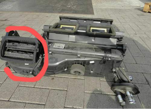

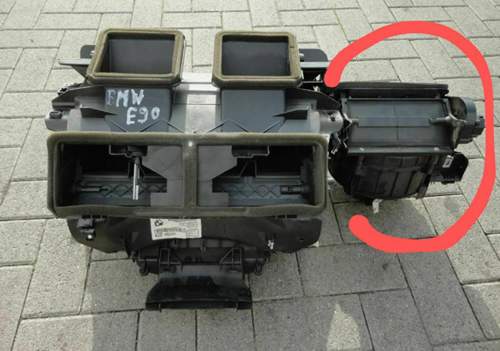

Ich möchte aber prüfen ob die Umstellklappe von Kalt auf Warm funktioniert. Wie kann ich es am besten machen? Hat Jemand eine Idee? von unten (Handschuhefach) würde man nur den Lüfter sehen.... Wenn man Innenraumfilter abmacht, was sieht man durch das Loch?
Auf den Bilder mit rot gekennzeichnet, ist es diese Klappe? habe schon richtig verstanden?

Ja, dann siehst du die Klappe auf Bild 1.
Das ist allerdings die Umluftklappe. Die Steuert die Frischluftzufuhr von außen. Hat mit der Temperatur direkt nichts zu tun.

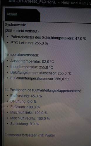

ja, hatte mal die Werte ausgelesen, stand aber +255grad und daneben (255=nicht verbaut). Werde aber noch mal mit laptop dran gehen.
Was noch komisch ist, wenn ich auf die Lüftungen Oben und Unten manuell stelle, kommt wärmer Lüft als von Vorne.

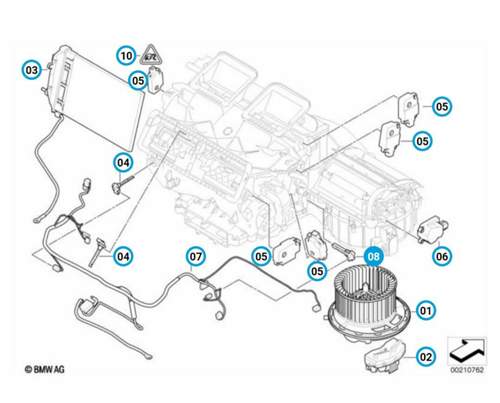

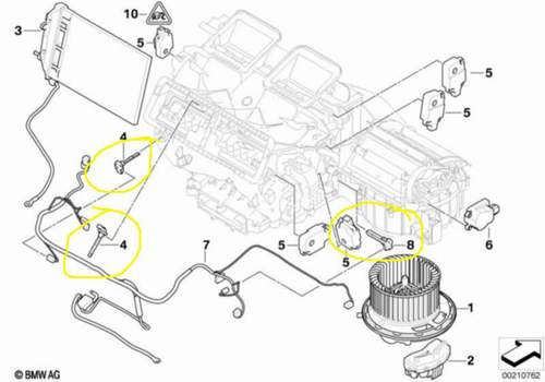

Es hat aber 3 Innenraum Sensoren
pos. 4 und 8. Welcher ist für was?

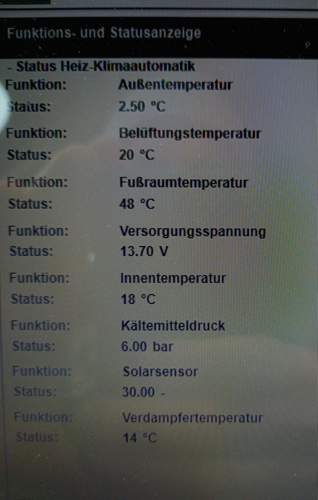

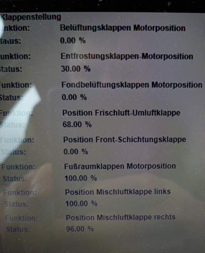

Heute noch mal mit Rheingold rumgespielt.
Alle Klappen lassen sich ansteuern.
Aber, wenn ich LiveDaten anschaue und am Rädchen Blau-Rot drehe, verändern sich die Werte bei den Mischklappen nicht... Wenn ich andere Knöpfe drücke ändern sich die Werte dem entsprechend.
Die Schläuche zum und vom Heizkörper sind schön heiss, jedoch zeigt es 13grad... die Andere Sensoren sind gut. Warum aber im Bereich Fußraum um die 40 grad gezeigt wird?
Was ist da faul?

48 Grad am Fußraumsensor?! Da stimmt wahrscheinlich was nicht wenn da kalte Luft kommt.
ich habe den Sensor schon bestellt, werde es mal ersetzen.

Ich hätte den "alten" Sensor erst mal getestet bzw die Steckverbindung überprüft.
Ein Multimeter sollte da reichen. Finde es allerdings auch komisch das auf dem ersten Bild die Sensoren alle mit 255 angegeben sind.
