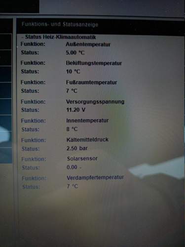

@kareemopx schrieb am 6. Dezember 2020 um 20:52:14 Uhr:

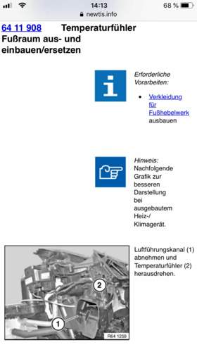

Es gibt 3 Sensoren plus einen Sensor draußen. Kann man dazwischen im INPA unterscheiden 😕😕 ???
nein, ich kann nur vermuten, dass Nr8 als Fußraumsensor gemeint ist, bei Leebmann ist es als Heiz-Verdampfer-Sensor angegeben. Jetzt ist aber verwirrende, dass man 2 Werte für Verdampfer und für Fußraum hat🙂

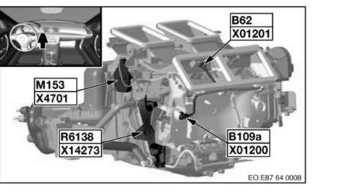

Der Verdampfersensor sitzt ja VOR der Heizung beim Verdampfer der Klimaanlage. Wenn die Klima an ist und kühlt, sollte da etwas zwischen 0 und 10 Grad stehen. Da die Klima aber wegen der kalten Außentemperaturen nicht an geht, passt das so. Der Fußraumsensor zeigt mit 48 Grad zu viel an, deshalb meint die Heizung es ist zu warm und verstellt die Klappe nicht. Laut TIS geht der Sensor nur bis 40 Grad, von daher glaube ich, dass dort was nicht passt.
Das ist der B109a

@rommulaner schrieb am 7. Dezember 2020 um 14:07:28 Uhr:
Das ist der B109a
Jetzt ist um einiges klarer geworden! danke)

Also, habe heute den Sensor ersetzt, leider keine Verbesserung.
Neu ausgelesen, zeigt auch 43grad, wenn Auto warm ist.

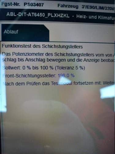

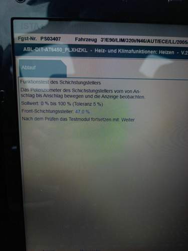

ich konnte die Mischklappen ansteuern und die haben sich entsprechend bewegt, konnte es sehen, da die Abdeckung weg war. jedoch kam kein wärmere Luft raus. Wenn ich mit dem Rädle von warm auf kalt umstelle, und umgekehrt, passiert unten aber gar nichts. Könnte es an dem Rädle liegen?
Werde morgen mal auslesen, wenn das Auto kalt ist, was der Sensor sagt....

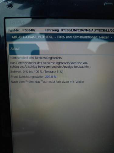

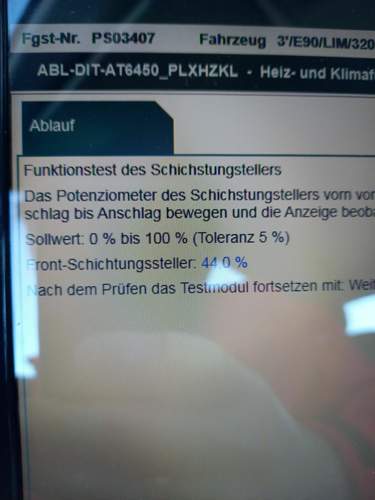

heute noch mal alles geprüft.
Sensoren alle i.O. Bei kaltem Auto liefern alle adekwate Werte.
Jedoch das Rädle hat keine Funktion, man kann es prüfen, zeigt komische Werte.
kalt=204% warm =47% (sollwert 0-100%)
wenn ich aber die Schichtungsklappe direkt ansteuere, ändert sich zwar die Luftströmung und es tut sich was, viel wärmer wird es aber nicht...
denke aber der Regler "Rädli" stimmt was nicht?
