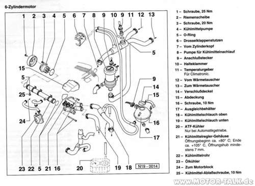

gleiches problem hab ich bei meinem vr6 auch ,manchmal heizt er gar nicht und dann schon nach ein paar minuten fahrt.temperaturanzeige im KI geht bei fahrt max bis 70° und im stand auch schonmal auf die 90° zu.wo sitzt denn beim vr das thermostat kommt man da gut dran?
thermostat is der knuppel mit den 3 bzw.2 bunten stecker direkt unter der ansaugbrücke .

thermostat is der knuppel mit den 3 bzw.2 bunten stecker direkt unter der ansaugbrücke .muss ich da dann irgendwas abschrauben?sorry aber in sachen vr6 bin ich noch nicht so bewandert ^^
Hallo Grave,
guck dir die beiden Anlagen an, dann weist du wie gut man an das Thermostat beim VR6 rankommt. 😁
Kuehlkreislauf-vr6
danke matze,das scheint ja alles nicht sooo wild zu sein auf den ersten blick.ich weis erstens kommt es anders und zweitens als man denkt.
vr6  wieso   einfach flansch gehäuse  abschrauben   abschrauben   und    dann   Thermostat gehäuse  aufschrauben    ansonsten  bekommt mann es  eh nicht  raus . neue  dichtringe nicht  vergessen
sind  auch nur  3  schrauben 🙁  aber  die  hintere Inbus   hat  es in sich   😁😁 wiel die  nur  halbe  Kopfhöhe  hat  und  schlecht zugänglich  in 10  cm  tiefem Schacht .  die  vermurkst  gerne  dann hilft nur  noch  gehäuse  mit beherzten  schlag  weghauen oder innenvielzahn einschlagen  nur  leider ist  da nix  mit schlagen  😁😁 . ich habe  die  direkt  nach dem ersten tausch  gegen innenvielzahn getauscht 😉
naja ich muss die ganze schnautze ja eh weg bauen wenn ich meinen neuen kühler einbaue und dann sollte man doch da ganz gut ran kommen oder?ja neue dichtringe ist klar.also vorher zum 🙂 und schraube koofen .....

Wenn deine "Schnauze" hinten ist, dann hilft der Ausbau bestimmt. Das Thermostat beim VR6 sitzt hinten im Wasserflansch(Richtung Spritzwand). 😉

wie Aix und Ursel schon geschrieben haben, man kommt da ganz bescheiden dran und gerade die hintere kurze Schraube hat es in sich, weil keiner so einen kleinen Kopp hat um dort was zu sehen. 😁
Da heist es schrauben mit und nach Geefühl.
Statt vorne alles weg zu bauen ist es eher besser oben alles weg zu bauen... dann kann man auch sehen ob der Flansch plan am Block anliegt. Schlau ist, wenn zur Dichtung auch gleich Dichtmasse benutzt wird am Block.
