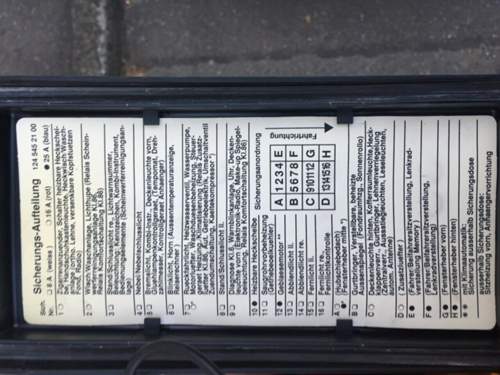

seit kurzem wird meine Heizung nicht mehr warm. Sicherung ist ok. Hat jemand noch eine Idee? M111 200E ohne Klima
Danke & Gruß

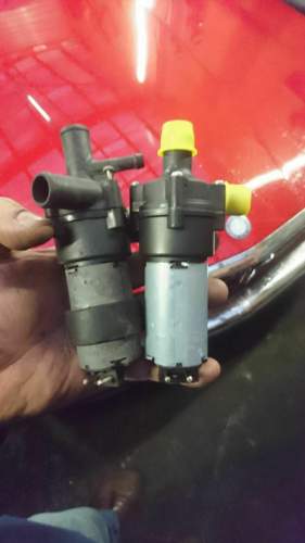

Kühlmittel-Umwälzpumpe
So sollte die aussehen. Mit und ohne beheizten wischwasser.

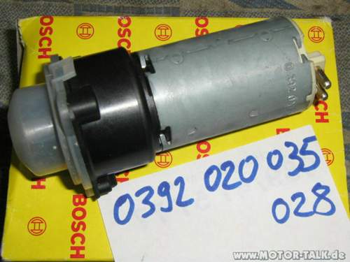

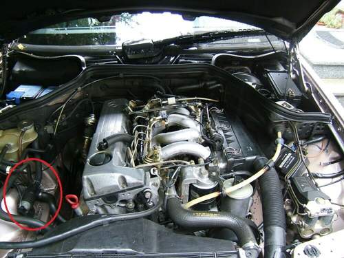

Hallo, schaue mal, ob unter dem Ausgleichsbehälter eine kleine pumpe verbaut ist. Die haben irgendwann ein Problem. Wenn die nicht läuft, verschließt sich der Rücklauf zur Heizung. Dann wird es nur lauwarm in der Kiste.
Am Anfang hilft es,gegen die pumpe zu klopfen.
Das teil lässt sich auch reparieren, wenn man passende Kohlen für den Motor besorgt. Etwas fummeln aber geht. Von Bosch kostet die ca 90 EU neu. Gebraucht lohnt kaum, meist alle hin.

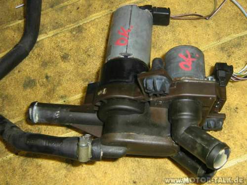

Zieh mal den Stecker vom Duoventil ab, wenns dann heizt, dann liegt es an der regelung.
Du hast imho die Pumpe am Duoventil.

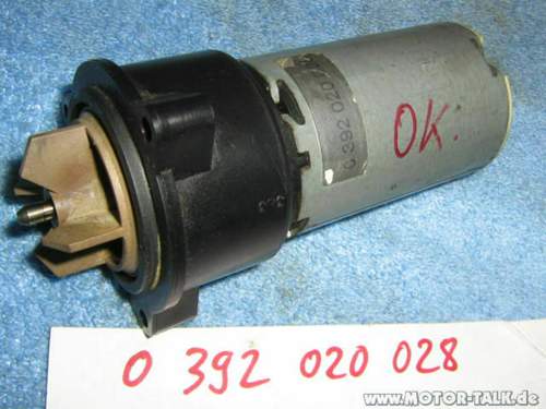

Img-0012
Doch, je nachdem wie sie stehen bleibt. Das ist eine 4 Flügel pumpe. Mit Pech blockiert genau ein Flügel den Durchfluss, vorallem wenn sie fest gegammelt ist. Wenn Sie noch leicht geht, dreht sie durch den wasserstrom mit. Zumindest bei höheren Drehzahlen. Hatte erst die eine offen und das Rad raus genommen. War ein recht großer Unterschied.

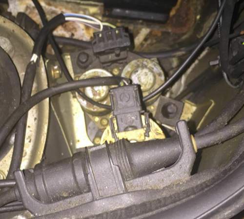

So sieht das bei mir aus (Foto)

Bevor Du die Duoventil-Pumpe-Kombination ausbaust, solltest Du auch sicher sein, dass der Fehler dort liegt (sieht nach "Gefummel" aus).
Viel Wasser kommt da nicht raus - liegt ja ganz oben. Trotzdem unten am dicken Schlauch des Kühlers etwas Kühlflüssigkeit ablassen (Wanne drunter und auffangen; beim Wiedereinfüllen durch ein Filter laufen lassen).

Zieh den unteren 3 Pol Stecker vom Duoventil, wenn er jetzt heizt, dann liegt es an der Regelung.
Mach die Zündung + heizung an, dann höre oder fühle, ob die Pumpe sich dreht.

Habe auf diesem Stecker (Foto) keine Spannung. Ist das nicht die Versorgung der Pumpe?
Wenn ja, wie gross ist die Spannung bei euch dort?
Raste mal den Temperaturregler auf rot ein. Dann sollte meines Wissens die Pumpe dauernd laufen.
Ja, da sollten min 12 V anliegen, wenn Zündung, Heizung und Gebläse an sind.
Sicherung ok? Einfach mal ne neue rein..
Meiner Meinung nach müsste es die 7 sein. Der Rest funktioniert, daher denke ich Sie ist ok
