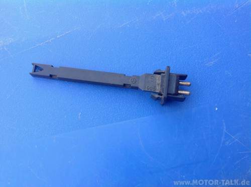

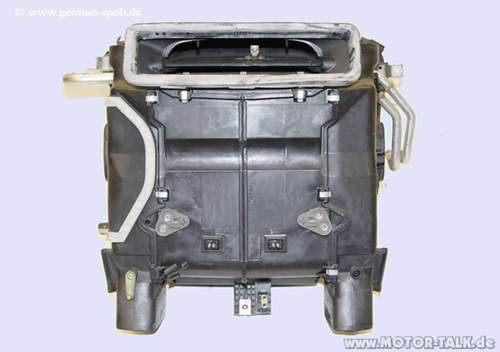

Hallo zusammen, bei meinem 230TE , 92er, funktioniert schon lange nicht mehr die Heizung auf der Fahrerseite. Zur Heizungsanlage habe ich vieles gefunden, nur nichts ( verwendbares) zum Thermofühler des Heizungskasten. Nun habe ich einen neuen Thermofühler hier liegen und das Radio ausgebaut.Dummerweise sieht man ihn aber nicht, da der etwas starre Einschubkasten für das Radio davor liegt. Ertasten kann ich den Fühler. Das Einschubfach kann man wohl nicht ausbauen.
Meine Frage :
Hat schon mal jemand diesen Themperaturfühler ausgebaut ?
Ein Lösungsansatz wäre in das Einschubfach zwei Schlitze anzubringen so dass ich eine hochschiebbare Lasche in Höhe des Fühlers hätte. Ist aber wohl keine elegante Lösung.
Danke schon mal im Vorraus.
Thermofühler
Heizungskasten
Einschubfach Radio

hier findest du eine Anleitung zum Tausch des Temperaturfühler am Wärmetauscher.
Problem kann aber auch das Bedienteil sein...
Viel Erfolg!

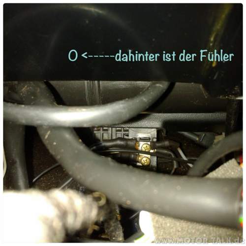

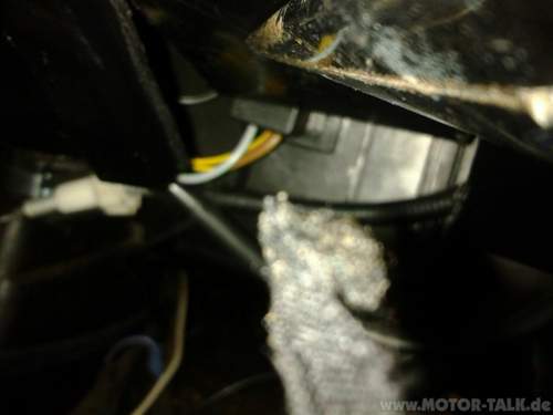

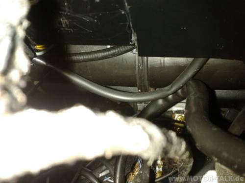

Hallo zusammen, so- ich bin pragmatisch vorgegangen :
da ich nicht hinter dem Einschubfach des Radios "rumfingern" konnte, habe ich im Bereich des Fühlers rechts und links mit einem scharfen, dünnem Messer Schlitze in den Kunststoff geschnitten. Soweit das ich die entstandene Lasche hochdrücken konnte und somit Zugang zum Fühler hatte. Mit einer langen Spitzzange habe ich ihn dann herausgezogen ( nach Abziehen des Steckers). Er sitzt nicht in einer Führungsschiene, sondern im Hohlraum ( irgendwie auch klar- es ist ja der Heizungskasten). Wegen der Arrettierung hätte ich ihn mit den Fingern nicht herausbekommen.Wenn man in das Loch ( wo der Fühler drinn war) hineinleuchtet sieht man die Rippen des Wärmetauschers.
Nur leider ist es wohl bei mir nicht dieser Fühler, die Widerstabdsmessungen sprechen dagegen.
Immerhin weiß ich nun wodran es (auch) nicht liegt.
Und immerhin kann ich mit diesem Post vielleicht jemanden anders helfen.
Das heißt wohl : ran an das Bedienelement- Kalte Lötstelle ? ( hatte ich ja auch am Lampenkontrollgerät ).
Wenn ich dazu nichts finde (Ausbau und so ....) melde ich mich hier nochmal.
( ....wenn jemand adhoc zum Ausbau des Heizungs-Bedienelement einen guten Link hat erspart mir das lange Sucherei.........)
Man sieht im Bild 1 den Einschnitt in das Einschubfach und im zweiten Bild den Fühler nach hochdrücken der "Lasche"
Blick ins Einschubfach
Der Fühler IST hier zu sehen
Achso, Bilder hochladen geht über erweiterter Editor.
