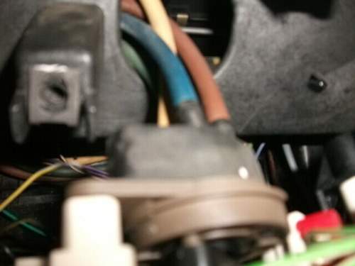

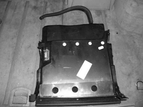

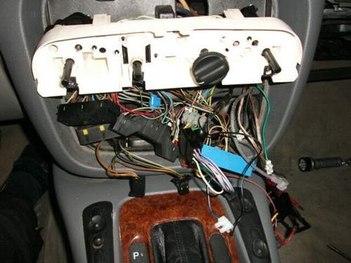

Habe nicht so viel Ahnung vom Basteln(Angst etwas falsch oder kaputt zu machen) aber versuche es trotzdem .Habe bei mir gesehen das hinter dem Handschuhfach ein Schlauch lose ist ,um zu sehen wo der hin kommt habe ich das HSF ausgebaut ,und auch gefunden wo der Schlauch ran kommt ,hinter der Mittelkonsole ,das wird noch eine Fummelei das wieder so zurück zu bauen , muss ich mal sehen wie ich das da wieder rein bekomme..
Dann habe ich die Regler Einheit ausgebaut ,um zu sehen ob die Druckschläuche alle fest sind ,und habe jeden einzelnen geprüft indem ich das Gebläse angestellt habe und an der Verteilung gedreht ob irgendetwas passiert ,pustet/saugt ,aber nichts ist passiert in keiner Stellung .Ich habe keinen Plan ,ich habe die Belegung der Schläuche mal notiert die wie folgt sind ,die Bedieneinheit von oben gesehen nicht komplett ausgebaut .Blau ist oben ,Grün ist unten ,Gelb links, und rechts ist Braun ,keiner der Schläuche tut irgendetwas weder saugen noch pusten .Vielleicht könnt ihr mir ja weiter helfen ,ich bin fast am Ende .Aber am schlimmsten ist noch das mit der Luft oben kalt und unten heiß ,obwohl auf Kalt gestellt ist .Der Blaue Schlauch geht rechts hinter dem Handschuhfach in eine Dose ?Und der Gelbe verschwindet irgendwie nach vorne Motorraum ?Und die anderen beiden, braun und grün habe ich noch nicht gefunden .Und die Klimaanlage geht auch nicht ,der Schalter scheint ja zu funktionieren,(Bläst in Stellung 0 bei Zündung kleinste Stufe)allerdings nicht die Kontrollleuchte darin habe 2 Stück leuchtet bei beiden nicht können ja nicht beide defekt sein oder doch .So das war es erst einmal von mir ,ich bin für jede Hilfe hier im FORUM Dankbar.

Hi
nordlicht ,
Der blaue Schlauch ist für die Umluftklappe zuständig .
Der gelbe geht in Richtung Unterdruckspeicher im Motorraum .
Der braune ist für die Entfrosterklappe zuständig .
Und
Der grüne ist der Fußraumklappe zuzuordnen .
Anmerkung :
Wenn die Klima keine gekühlte Luft bringt besteht die Möglichkeit , daß kein oder zuwenig Kältemittel vorhanden ist .

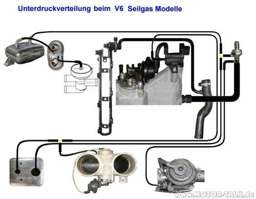

Zunächst mal fängt es ja damit an das sichergestellt werden muß ob der Unterdruck am Schalter und den Magnetventilen anliegt.
In deinem Fall gilt diese Darstellung des Unterdruckkreises.
Der Unterdruck wird beim Benziner unter der Drosselllappe erzeugt und geht  über eine harte, schwarze 10mm Leitung vordringlich, zunächst über ein Rückschlagventil führend zum Bremskraftverstärker.
Vor/an diesem Rückschlagventil sitzen die Stutzen der anderen Unterdruckkreise, so auch der für die Heizungs/Klimabetätigung.
Diese dünne harte schwarze 3mm Leitung geht zunächst zum Unterdruckspeicher der intern auch ein Rückschlagventil hat.
Vom Unterdruckspeicher/(Sammler) geht es zur Durchführung der WT Rohre, hier sind auch extra 2 Aufnahmen für die Durchführung des Unterdrucks vorhanden.
Vom Inneren dieser Durchführung geht es in einem (je nach Bj.) gelben oder schwarz/gelben Schlauch zunächst zu einem Abzweig (T-Stück) vor dem Klimablock, in dem der Unterdruck zum einen an die Magnetventile geleitet und zum anderen an den Unterdruckschalter der Heizungs-/Klima-/Lüftungsbedienung geht.
An diesem gelben/gelb-schwarzen Schlauch am Unterdruckschalter muß also zunächst mal ein deutlicher Unterdruck anliegen, ehe man weiter sucht.

Ich Danke dir Kurt,genau so sieht das alles bei mir aus.Ich habe das Magnetventil in Verdacht,da liegt eine Spannung von bis zu 1,0 Volt an stimmt das?Bei der Verstellung tut sich an dem Ventil nichts.Es pustet überall,oben eben kalt und unten heiß,ich kann nur regeln indem ich die Klappen zu mache außer eben unten da ist ja nichts zum zumachen.Ist es denn richtig Gebläseschalter auf 0,Zündung an und Klimaschalter drücken und das Gebläse läuft auf niedriger Stufe,und sollte die Kontrollampe leuchten?Ich werde es am kommenden Wochenende mit einem Kollegen alles mal nachschauen,alleine bin ich machtlos.:-)
