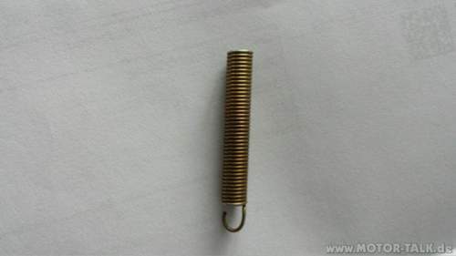

hab' da mal ein neues Problem, was evtl. auch mit der Heizung zu tun haben könnte.
Wollte mir einmal den Innenraumfilter anschauen. Dazu habe ich die Verkleidung unter dem Handschuhfach abgeschraubt. Beim Abnehmen der Verkleidung lag darauf eine messingfarbene Feder, bei der auf einer Seite die Halteöse abgerissen war.
Nun stellt sich mir die Frage, ob diese Feder etwas mit evtl. Klappensteuerung von der Heizung oder....... zu tun hat.
Wer hat evtl. Erfahrung damit bzw. weiß, um welche Feder es sich hierbei handelt.
Die Feder ist ca. 25 bis 30mm lang und wie gesagt messingfarben.

Das müsste die Feder von der Umluftklappe sein. Alternativ kann es auch für die Klappe warm/kalt sein.
am 23. Januar 2017 um 9:42
kann mich nur Goify's Meinung anschließen, müsste die Feder für die Umluftklappe sein.
Fehlt diese Feder funktioniert die Umluftklappe nicht mehr das bedeutet es kommt, nach dem starten des Fahrzeuges, keine Frischluft mehr ins Auto, was jedoch die Normalstellung der Klappe wäre.
In weiterer Folge laufen die Scheiben auch an.
Zum testen der Klappe starte das Auto, Gebläseschalter auf 5 und dann drücke auf den Umluftschalter (Led leuchtet) dabei muss das Lüftergeräusch deutlich lauter werden. Wenn nicht funktioniert die Klappe nicht und die bleibt immer geschlossen.
Zur Reparatur der Klappe ist es erforderlich das Amaturenbrett auszubauen, die meisten geben jedoch einen Styroporkeil in die Klappe, damit die immer offen ist.

Themenstarteram 23. Januar 2017 um 9:44
gibt es diese Feder einzeln oder nur als E-Teil mit div. anderen Teilen dazu (A202 8001376) für ca. 25,-€ (lt. MB)?

Themenstarteram 24. Januar 2017 um 7:13
super, die Bilder sind zur Orientierung bestimmt hilfreich.
Irgend jemand hat einmal behauptet, das das Einsetzen der Feder auch ginge, wenn nur das Handschuhfach demontiert ist (mit dem nötigen Hilfsmittel).
Werde die vorhandene Feder wieder gangbar machen (neue Öse biegen) und mein Glück versuchen.
