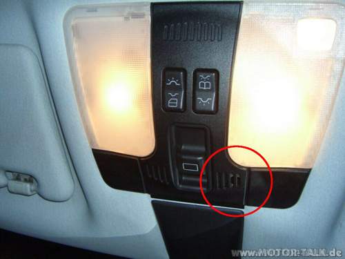

Habe im Anhang zwei Bilder beigefügt. Wo soll jetzt der Innentemperaturfühler sitzen?
du solltest die DBE einmal ausbauen und schaue dir auch meine Bilder einmal an.
grüße
chris
HIER 🙂
LG, Mani
Dbe-innentemperaturfuehler
Aha, danke. Das hielt ich ehrlich gesagt für eine simple Belüftungsöffnung, um die Abwärme der Innenbeleuchtung abzuführen.
Werde beim nächsten Fahrtantritt mein Ohr spitzen, ob man an der Stelle einen Ventilator hört.
Jau, leg mal Deinen Lauschlappen direkt drauf - solltest Du NICHTS hören, ist das Ding wahrscheinlich hinüber, und die Heizungselektronik weiß natürlich - ohne Info - dann nicht mehr, wie sie regeln soll. War bei mir zumindest so, siehe oben (bzw. Seite 1) 😉 Und ich hatte ja die selben Symptome wie Du...
Wie das Teil genau aussieht und wo es sitzt, siehst Du ja auf den 3 Bildern von Chris (ebenfalls auf Seite 1)
LG, Mani

Aufschlussreicher Link!
Ab wann soll der Innentemperaturlüfter denn anspringen? Reicht "Zündung an" oder muss der Motor laufen? Muss die Lüftung angeschaltet werden?
Klopften bzw. klopfen eigentlich Eure Douventile ebenfalls oder ist das zwingend ein Indiz für einen Fehler? Hier im Forum wurde das in anderen Freds als völlig normal angesehen. Gegenbeispiel: Mein Nachbar hatte auch viele Jahre einen C 180 (Mopf 0 mit manueller Klimaanlage). Bei ihm klopfte rein gar nichts.
Servus,
normalerweise sollte "Zündung an" und "Klima an", also Gebläse ab 1. Stufe, schon reichen. Ich habs noch nicht probiert, kann es aber gerne machen, wenn meine Frau mit dem Auto wieder zurück ist (morgen). Falls Du da nichts hörst, laß halt den Motor an, und lausche nochmal 😉
Da gibt es auch noch den Trick mit dem Klopapier. Ein Fitzelchen davon, etwas größer nur als das kleine Gitter mit der Ansaugöffnung, unter selbige halten, es muss "kleben" bleiben wenn der kleine Lüfter korrekt läuft.
Was das Klopfen des Duoventils betrifft, das ist völlig normal - sei froh, ist ein Zeichen, daß es arbeitet 😉
Wenn es nicht klopft, wie bei Deinem Nachbarn, gibt es genau 3 Möglichkeiten (davon ausgehend, daß eine vorgewählte Innenraumtemperatur bereits erreicht wurde):
1.) die Stellrädchen stehen auf Anschlag "kalt" oder "warm"
2.) die Ansteuerung (Elektronik oder Kabelverbindung) stimmt nicht
3.) das gute Stück ist sclichtweg defekt oder versifft...
LG, Mani
Ich war gestern on Tour und kann folgendes berichten: Hören kann ich einen Ventilator in der DBE nicht, aber ein kleines Stück Papier bleibt tatsächlich kleben. Daher dürfte der arbeiten.

du darfst eines nicht vergessen, das du mit den beiden Reglern nicht die Ausblastemperatur regelst, sondern du gibst der Heizung eine Innentemperaturwert vor.
Gilt das auch für Vor-Mopf-Fahrzeuge und solche mit kleiner Mopf '95?
Ein Innentemperaturfühler in der Rückspiegeleinheit ist mir bei meinem nämlich noch nie aufgefallen.
Oben zwischen den beiden Leselampen hat es ein paar Rillen. Da wird die Luft zur Temperaturmessung angesaugt. Nimm ein kleinen Stück Papier und halte es dagegen. Es muss angesaugt werden, sonst funktioniert da was nicht bei Dir.
