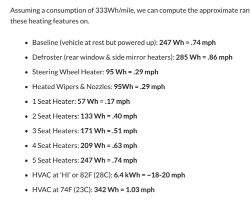

Zum Tesla hab ich eine Tabelle (leider in englisch) gefunden wo typische Werte angegeben sind.
Wie genau diese sind weiß ich leider nicht, jedoch kommen sie mir plausibel vor.
Wie man sieht werden zum halten der Temperatur nur etwa 1/20 der Heizleitung der Aufheizphase (6,4 kW) benötigt (ca.340W). Wobei ich nicht weiß ob die Angaben für Stand oder Fahrt gelten.
Der Wagen hat zusätzlich auch noch einen Grundverbrauch für die eigene Elektronik von ca. 250 W
Also kommt man auf einen Gesamtverbrauch von 600-800 W je nachdem was man sonst noch eingeschaltet hat. Die Heizung alleine benötigt also erstaunlich wenig, wenn die Angaben stimmen.

Das mit 0°C hab ich schon gemessen. Da braucht man ziemlich genau 500W. Da kannst du mit einem Tesla 5 Tage überleben. 😉
