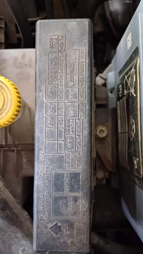

Deckel Sicherungskasten Motorraum Nissan

Sicherungskasten Motorraum Nr 60 sollte das sein.

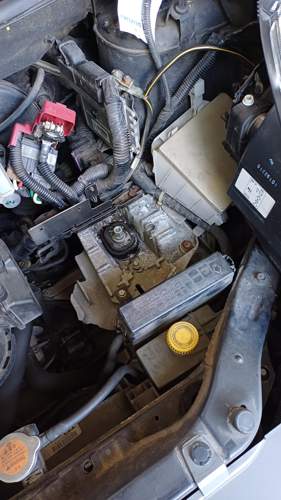

Auf deinem Bild ist der zusätzliche Sicherungskasten, rechts neben der Batterie ist der richtige
Also gibt es noch einen Kasten? OK, dann suche ich neben der Batterie.
Danke

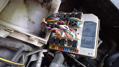

Kasten gefunden. Aber extrem verbaut. Ich habe zwar eine Art "Oberteil" umständlich geöffnet bekommen, aber entweder ist der Scheinwerfer im Weg oder die Batterie stört, ich kann den Deckel nicht richtig abheben. Und vom Gefühl her bin ich im Bereich unterhalb der Stecksicherungen gelandet, der Kabelbaum war deutlich zu erkennen. Die Sicherungen sind ja auf der anderen Seite der Kabel...
Muss die Tage dann mal die Batterie ausbauen um besseren Zugang zum Sicherungskasten zu haben.

Nein wohl nicht. Hatte gestern spät noch ein Video bei U-tube gefunden, Batterie ausbauen "reicht".
Aber trotzdem stellt sich die Frage, wieso wird das so dümmlich zusammengebaut.
Immerhin ist der "Deckel" den ich meine der richtige, steckt halt kopfüber in der Halterung. Also lösen, rausfummeln und umdrehen, dann sind die Sicherungen zugänglich.

Also: Batterie raus und man kann den Deckel auch soweit umdrehen, dass die Sicherungen zugänglich sind. Die sind alle ok.

Die Bilder zeigen den geschlossenen und den geöffneten Sicherungkasten (bei ausgebauter Batterie).
