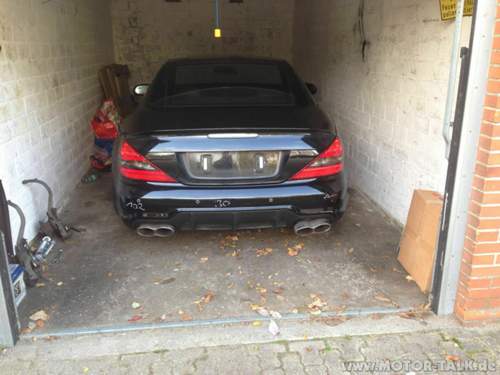

Ich liebe das.... Die olle GFK stoßstange ab- und die neue Originale passende ran. Das war so schön. Alles passte auf anhieb :-)
So Heck ist noch nicht lackiert. Mache ich wenn ich noch was machen muss. Und der auspuff kann endlich angepasst werden .

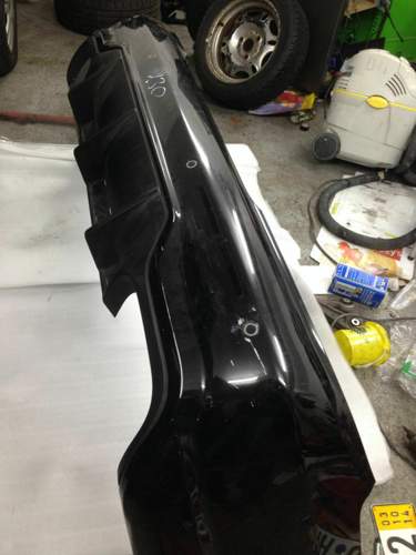

Hier nochmal ein paar nähere Aufnahmen von innen.
Man kann mit den Zeug recht sparsam umgehen. Das hält echt enorm fest.
Preislich ist das halt unglaublich teuer das Zeug. Kostet fast 60€. Aber da bleibt eine ganze Menge übrig. Und mit dem set kann man ne ganze Menge anstellen

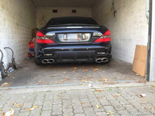

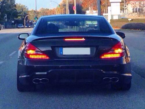

Ich hab gar nicht gezeigt wie das Resultat mit graden endschalldämpfern ausschaut !
Hier mal ein zwei Schnappschüsse für euch.
Viel Spaß beim schmunzeln. Ich finde, so schaut das Heck eines r230 am schönsten aus.
Vielleicht wäre für mich noch eine Option einen anderen diffuser zu montieren. Die mit den größeren Finnen, aber die sind mir noch etwas zu teuer in der Anschaffung.
Noch ein Zusatz: das Heck ist noch nicht lackiert. Das habe ich nur montieren lassen um den ESD endlich ausrichten zu können. Auto steht ja jetzt eh überwiegend in der Garage rum.
Sieht gut aus.
Würde keinen größeren Diffusor montieren,
das machts dann etwas zu prollig, find ich.
So, wie's ist, passt das.
