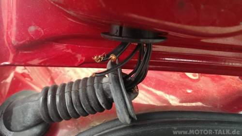

Hast du dir mal die Gummitülle oben links genauer angeschaut. Darunter sieht es oft so aus und ist eventuell die Ursache für deinen Heckwischer.
Kabelbruch-heckklappe
Die Gummitüllle links oben ist natürlich immer eine mögliche Ursache für Fehlfunktionen in der Heckklappe, aber hier kommt ja Spannung an, wo sie soll.
Der Kontakt des Motors mit dem Gehäuse ist nicht nötig, denn die Masse bekommt er über die braune Leitung.
Ich würde den Motor zum Probelaufen mal direkt an die Batterie anschließen, also braun an Minus und nacheinander die anderen beiden an Plus.
Ich tippe auch auf Kabelbruch bzw. Kabel ANBRUCH inkl. Kontakt innerhalb der Tülle zu "irgendwas", daher auch die abgerauchte Sicherung.

Also ich konnte einen Kabelbruch festellen, nichts desto trotz habe ich auf der Blauen Ader (geschaltener) keine 12 V Anliegen wenn der Wischer betätigt wird, die Spannung bricht zusammen.
Hier das Bild dazu.
Bild #211646317
