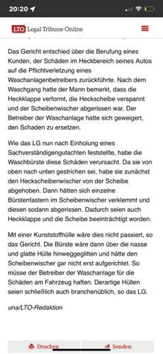

Interessanter Artikel bzgl der Scheibenwischer
Mit einer Kunststoffhülle wäre dies nicht passiert, so
das Gericht. Die Bürste wäre dann über die nasse
und glatte Hülle hinweggeglitten und hätte den
Scheibenwischer gar nicht erst aufgerichtet. So
müsse der Betreiber der Waschanlage für die
Schäden am Fahrzeug haften. Derartige Hüllen
seien schließlich auch branchenüblich,
