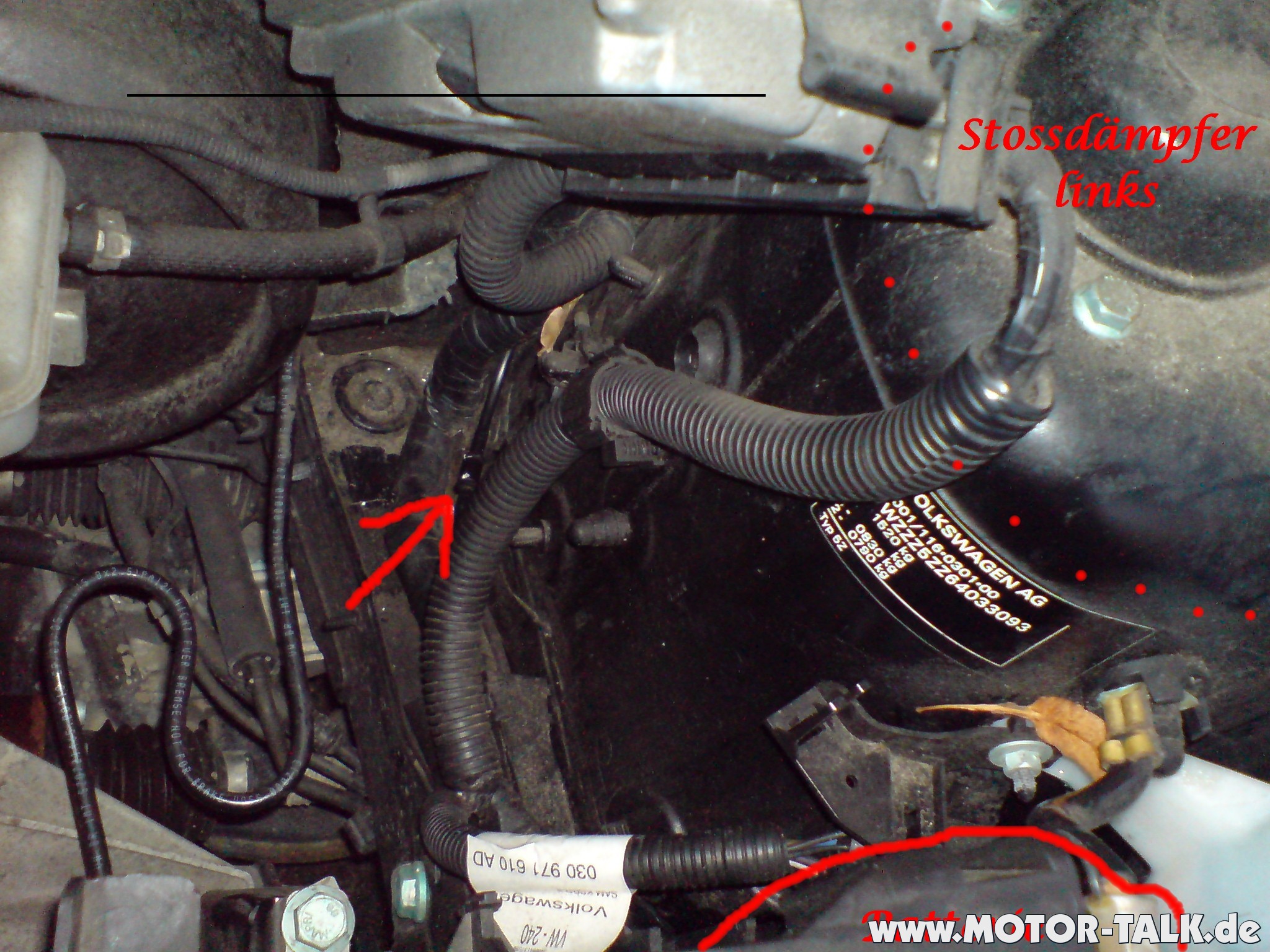

Hallo Fox-gemeinde,
bei meinem Fox kommt an der Heckscheibe kein Scheibenwasser mehr an, am anschluss direkt in der Kofferraumklappe liegt es (diesmal) nicht. Die Verbindung steckt noch.
Kann mir jemand sagen wo die Wasserleitung lang verläuft und wie ich am Besten an sie ran komme?

hallo,
hatte das problem zwar noch nicht, aber ich habe vor ein paar tagen meine front abgebaut weil ich mir die von IN geholt habe und da habe ich gesehen, dass meine Steckverbindung los ist, habe es vorher nich bemerkt, weil ich meinen heckscheibenwischer demontiert habe, aber nun kann ich dir sagen, dass vorne auf der fahrerseite, direkt vor dem spritzschutz im Radkasten eine Steckverbindung sitzt, check die mal, ich denke da wird das problem liegen ;-)
achso, quasi direkt unter dem wassertank für die waschanlage ;-)

Hallo Snake Catcher,
auch Ich hatte das Problem nach einem Frost keine Heckwaschanlage mehr nutzen zu können.
Nach intensiver Suche habe Ich denn Fehler gefunden.
Unterhalb des Luftfilters sitzt an der Stirnwand rechts eine befestigung die die Wasserleitung für den Heckwischer fixiert.
An dieser ist die Leitung nochmal Zusammen gesteckt.
Dort war meine Leitung getrennt. Du musst dazu den Luftfilterkasten abbauen.Sehr wahrscheinlich geht es auch von unten mittels Hebebühne oder Grube.

Es war im mottorraum, wie auf dem bild was jemand gepostet hat zu sehen, ich überlege auch gerade das ding auszubauen, nur ärger, hinten die leitung war auch schon 4 mal auseinander und nun vorn, nee nee nee...
