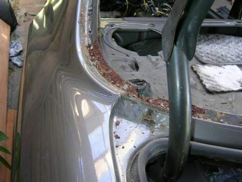

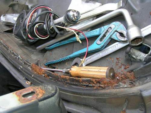

Hallo Freunde,
Damit mir das mit einem deutschen Auto nicht passiert, habe ich mich für diesen Ami entschieden. Laut Anzeige garantiert Rostfrei!!!! Und nun stelle ich fest, das Wasser unter derHeckscheibe in den Kofferraum tropft. Kann mir jemand sagen wo die undichte Stelle ist, da man am Scheibenrahmen von außen nichts erkennen kann. Und warum die CPs überhaupt an dieser Stelle rosten? Fachleute bitte melden, keine Antworten wie, hätte ich dir gleichen können.. Danke und Gruß aus dem Vogelsberg, Dieter

Moin,
wenn du bei der allbekannten Suchmaschine "Gurgel" einmal "W126 Heckscheibenrahmen" eingibst, dann findest du viele erklärende Bilder.
Wirf nicht gleich die Flinte ins Korn - bau erstmal die Heckscheibe aus ( bzw lass ausbauen ) . Dann weiß man den Umfang des Schadens.
Im schlimmsten Fall muß alles getauscht werden, im besten Fall nur Löcher geschlossen werden. Evtl reicht es nur einen Teil des Rep.bleches zu verwenden - so wie man es oft beim Radlauf macht.
Wg Kalifornien : in diesem Fall reicht ja bereits das Waschen des Autos : die Dichtmasse ist defekt und lässt Waschwasser durch - und das bleibt ewig dort stehen. Das kann das sogar mit Autos aus Arizona passieren.

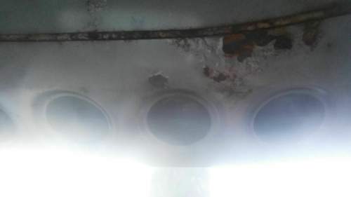

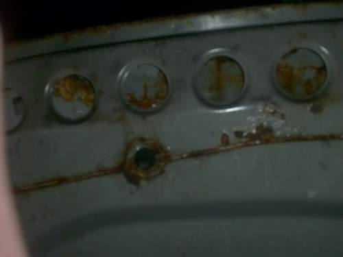

Hallo friends, habe heute einen neuen Rahmenstrahler zu behandeln, dann Rostumwandler drauf, grundieren und lacken. Da ich Angst habe die HS auszubauen, will ich den alten Kitt herauskratzen und dann neues Scheibendichtmittel von TEROSON reindrücken. Wenn es dicht wird, ist es gut, wenn nicht muss ich in den sauren Apfel beißen und versuchen die HS ohne Riss aus dem Auto zu bekommen. Bei meinem /8-QP ist es mir gelungen, während hingegen die WSS geplatzt ist. Was meint ihr? Gruß Dieter
Wenn du die jetzt so zuschmierst, wird das garantiert früher oder später wieder undicht und dann bekommst du die Scheibe sicher nicht mehr im ganzen raus und darfst noch stundenlang den Mist herauskratzen.
Hat schon jemand Erfahrung mit dem Rausnehmen der HS oder soll ich gleich den Dichtrahmen erneuern, dann kann ich ihn auch kaputt schneiden. Gruß Dieter

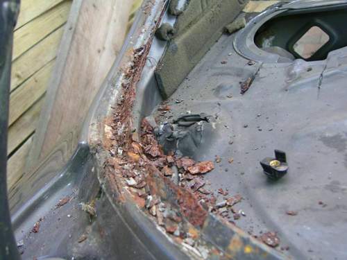

Wie bereits erwähnt, dein HSR hat Rost im Endstadium,so schlimm, wie das bereits von außen ausschaut. Aber du bist offensichtlich beratungsresistent, das zeigt die ganze Aktion mit dem Blindkauf dieser Möhre. Das mit dem Motor hätte sich etwa auch mit 2 Minuten Google-Recherche im Vorfeld klären lassen, mal abgesehen davon, dass es dir im Thread erklärt wurde.
Also mach ruhig den Pfusch, den du dir hier ausgedacht hast, denn offenbar hast du noch nicht genug Lehrgeld gezahlt.
Es schadet sicher nicht die Dichtung zu erneuern. Ich persönlich versuche immer möglichst wenig kaputt zu machen. Ich würde versuchen die Scheibe so herauszubekommen.

Bei meinem fiel das leider auch an. Der Lackierer/Spengler hat von innen die Dichtung abgeschnitten und die Heckscheibe rausgedrückt. Ging so weit ich weiß problemlos.
Die Dichtung hat bei MB ca. 120€ gekostet. Der Rahmen kostete mich ca. €70,-! Sind aber ungefähr Preise.. ist schon bissle her - zusätzlich sind die Preise in AT auch höher..

Dir is schon klar, dass das Ding nicht unerheblich zur Karosseriestabilität beiträgt oder? 😉
Ja dann muss ich wohl in den sauren Apfel beißen. Das Blech hatte ich ja heute schon bestellt, kostet ca. €77,70 und der Dichtrahmen 142,80. Dann werden wir es halt ordentlich machen, ich will das Auto ja noch 14 Jahre fahren, bevor es vererbt wird. Heute sind die Zahnräder gekommen für die Umstellung von Meilen auf Km-Anzeige und nächste Woche kommt das neue Zifferblatt nur in km/h, Umbau mache ich selber. Rückleuchten dürfen drin bleiben laut TÜV. Scheinwerfer vorne wechsel ich, sobald es ein wenig wärmer wird. Ja und dann lasse ich § 29 machen und er bekommt seine Anmeldung mit dem "H" - Kennzeichen. Den Umbau von KAT auf RÜF mache ich erst nächstes Jahr. Da das Rohr ab Krümmer nicht mehr lieferbar ist, müssen wir es selber anfertigen. VG Dieter
Moin,
dort wo das Elend liegt kommst du garnicht hin - die Scheibe muß raus. Bau alles von der Hutablage raus und schneide das Gummi von innen mit einen Cuttermesser durch. Dann kannst du die Scheibe problemlos herausdrücken. Hauptziel ist es das die Scheibe heile bleibt und der Chromrahmen nicht verbogen wird.
Vor dem Einbau die Scheibe auf einen gepolsterten Tisch legen und Gummi mit Chromrahmen zusammenbauen. Dann eine Terosonwurst in den Farhzeugrahmen legen und die Scheibe einbauen. Erst dann den Gummi anheben und rings herum nochmals Teroson hineindrücken.
Das alles klappt nur zu zweit.
