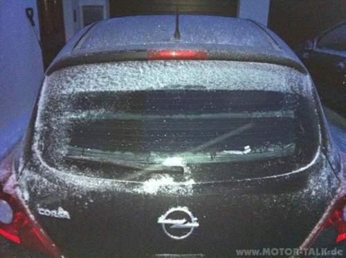

Nabend,
plötzlich machen sich auch an meinem 1,7er Probleme mit der Heckscheibenheizung bemerkbar.
Wie eigentlich überall beschrieben, heizen die 3 oberen Drähte nicht, dann einer recht mittig auf der Scheibe und auch ungefähr unter dem Scheibenwischer verweigert ein Draht seinen Dienst.
Morgen früh werde ich Kontakt mit meinem 🙂 aufnehmen und berichten, wie er sich zu der Problematik äußert.
Werksgarantie läuft noch bis Mitte Januar 2011, da sollte seitens Opel auf jeden Fall was möglich sein.
Sobald es News gibt, werde ich berichten.
Allseits einen schönen Sonntag!
Img-0055

Ich war bei meinem FOH. Dieser rief Car Garantie an. Die Kosten für den Tausch der Heckscheibe werden zu 100% übernommen.

War heute beim :-), der hat sich die Sache angeguckt und stellt einen Antrag bei Opel und ruft mich morgen an. Er sagte aber, dass es ihn wundern würde, wenn Opel nicht zustimmt. Scheinbar ein Problemchen, das öfter mal auftritt.

An der Heckscheibe sieht man, wenn die Heckklappe geöffnet ist, auf der linken Seite leichte Öffnungen, und da werden die Drähte wohl gerissen sein.
Das muss die Garantie übernehmen. Bin bei dir auch zuversichtlich.
