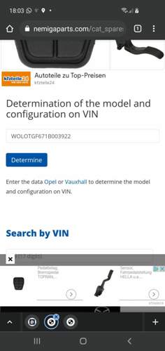

Ich habe seit ca einer Woche einen Astra G Cabriolet,wo auch die Zentralverriegelung funktionierte.

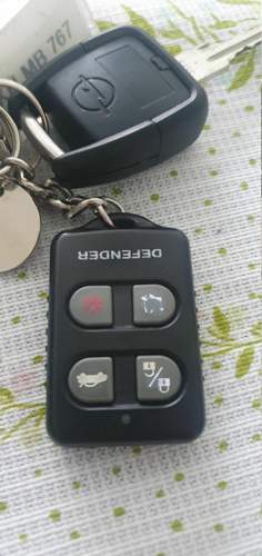

Jetzt geht leider mit dem Taster diese nicht mehr. Batterien sind getauscht, aber funktioniert nur mit Schlüssel . Schicke noch ein Foto dazu,weil es eine neutrale ZV ist.

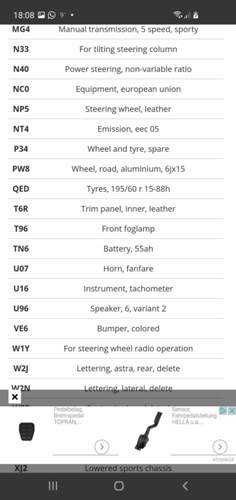

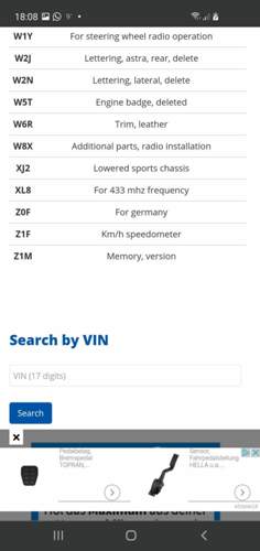

Gib mal Baujahr durch.
Das Cabrio hat ne andere Steuerung der HSH als die Limo.
Bei der ZV haste verloren.
Da weiss keiner was und wie die Zubehör-ZV verbaut ist.
Versuch nen Schaltplan aufzutreiben, sonst wirds nix.
Baujahr ist 2001.

Blacky heisst das nur den Schlüssel oder die komplette Anlage?
Na das Steuergerät für die ZV.
Haste mal nachgeschaut, was da verbaut wurde ?
Da ist doch noch ein Original-FB-Schlüssel am Schlüsselbund.
Funzt der nicht ?
Für was is das Zubehörteil ?
Hat der ALARMANLAGE nachgerüstet oder für was ist das ?
Der Schlüssel funzt leider nicht.
Neue Batterie rein und versucht in an zulernenn,aber keine Reaktion.

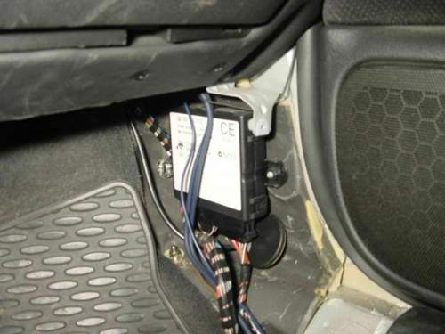

Habe aber heute ein Zusatzgerät im Kofferraum gefunden, wovon ich morgen mal ein Bild schicke.
Denke das das das Gerät für die neutrale ZV ist,obwohl dort alle Kabel verbunden sind
Dann lass so wie ist.
Die Kiste ist elektrisch verbastelt.
Da muss ein Profi ran.

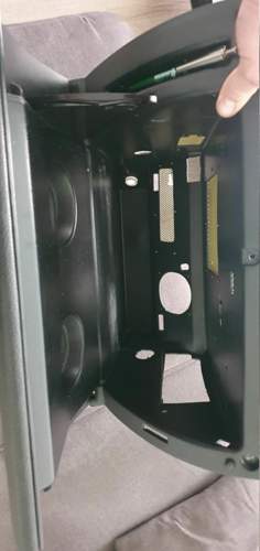

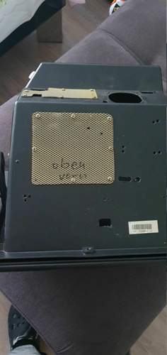

So nachdem ich heute mal das Handschuhfach ausgebaut habe,hat mich fast der Schlag getroffen.
Siehe Bild
Das ist wohl das Gerät für die Zv.
Aber denke mal,dass das noch einen anderen Zweck hat,bei den ganzen Kabeln die dort ankommen
